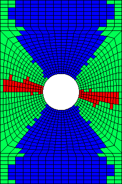

Die folgende Abbildung zeigt eine Zuweisungs-Fringe-Darstellung von PFA Schadenszustand für eine axial belastete Verbundplatte mit einer zentralen Bohrung. Die Verwendung von drei diskreten Farben erleichtert die Identifizierung der Bereiche, in denen die einzelnen diskreten Verbundschadenszustände auftreten. Die blauen Elemente (PFA Schadenszustand = 1) sind unbeschädigtes Verbundmaterial, grüne Elemente (PFA Schadenszustand = 2) haben ausgefallene Matrixkonstituenten und unbeschädigte Fasern, und die roten Elemente (PFA Schadenszustand = 3) haben ausgefallene Matrix- und Faserkonstituenten.

Die Abbildung unten ist ein Beispiel für diese Empfehlungen. Sie zeigt Konturendiagramme von PFA Schadenszustand=1,2,3 an mehreren Zeitpunkten während einer progressiven Schadensanalyse einer Verbundplatte mit einer zentralen Bohrung. Die Platte mit acht Materiallagen wird unter Spannung belastet. Da es mehrere Lagen gibt, müssen wir sicherstellen, dass PFA Schadenszustand in jeder Lage ausgewertet wird. In diesen Diagrammen weisen blaue Elemente keinen Ausfall an irgendeinem der Integrationspunkte in der angegebenen Lage auf. Bei den grünen Elementen ist an mindestens einem Integrationspunkt ein Matrixausfall aufgetreten, während bei den roten Elementen an mindestens einem Integrationspunkt sowohl ein Matrix- als auch ein Faserausfall aufgetreten ist.
