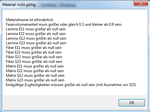

Wenn Sie Datei > Optimieren auswählen, wird eine Überprüfung durchgeführt, um sicherzustellen, dass die erforderlichen Daten eingegeben wurden und innerhalb der entsprechenden Grenzen liegen. Wenn Daten falsch eingegeben wurden, wird eine Fehlermeldung angezeigt. Ein Beispiel für eine solche Fehlermeldung ist unten zu sehen.
