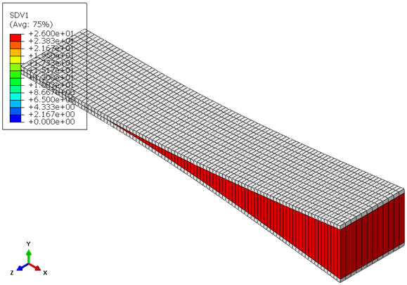

  2. Die Zustandsvariable SDV1 stellt den Schadenszustand an jedem Integrationspunkt in kohäsiven Elementen dar, die kohäsive Materialien von Helius PFA verwenden. Dieser Wert ist eine ganze Zahl zwischen 0 und 26. Der Wert 0 bedeutet, dass noch kein Schaden aufgetreten ist, und ein Wert von 26 bedeutet, dass sich der Schaden vollständig am Integrationspunkt weiterentwickelt hat und die Steifheit auf null reduziert wurde. Zwischenwerte, z. B. ein Wert von 10, bedeuten, dass eine Schädigung begonnen hat und die Steifheit des Elements teilweise reduziert wurde.
  3. Um SDV1 anzuzeigen, klicken Sie in der Hauptwerkzeugleiste auf Result > Field Output, und wählen Sie SDV1 aus der Liste der Ausgabevariablen. Eine Konturendarstellung des Trägers bei Zeit = 1.0 wird weiter unten beschrieben.
    • Tipp: Beim Anzeigen von Ergebnissen für kohäsive Elemente ist es hilfreich, nur die kohäsiven Elemente anzuzeigen. Dies kann mit dem Werkzeug Display Group (Tools > Display Group > Create) oder mit den Booleschen Symbolen von Display Group durchgeführt werden.
  4. Durchlaufen Sie das Lastprotokoll, und beachten Sie die Abfolge von SDV1.
    • Beachten Sie, dass jeder ausgefallene Integrationspunkt von nicht ausgefallen (SDV1 = 0) bis vollständig ausgefallen (SDV1 = 26) in Schritten von jeweils einem Inkrement verläuft. Dies ist das Ergebnis der extremen Delaminierung, die auf dem Träger erzwungen wird. Komplexere Belastungen führen in der Regel zu einer Abfolge von SDV1-Werten.

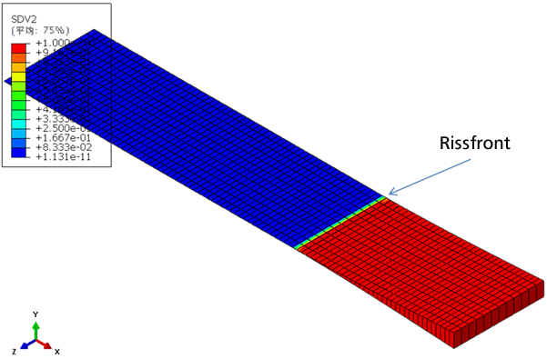

  5. Die Zustandsvariable SDV2 stellt den Ausfallindex an jedem Integrationspunkt dar. Es handelt sich um eine kontinuierliche Variable, die einen Wert zwischen 0 und 1 haben kann. Ein Wert von 0 gibt an, dass keine Spannungen (oder nur normale Druckspannungen) am Integrationspunkt vorliegen. Ein Wert von 1 gibt an, dass das Ausfallanfangskriterium erfüllt wurde und die Schadensentwicklung (Steifheitsreduktion) am Integrationspunkt begonnen hat. Zwischenwerte, z. B. 0.50, bedeuten, dass 50 % der Ausfallanfangskriterien erfüllt wurden.
  6. Stellen Sie SDV2 dar, und zeigen Sie nur die kohäsiven Elemente an, wie unten gezeigt.
  7. Durchlaufen Sie das Lastprotokoll, und prüfen Sie die Werte von SVD2 an der fortschreitenden Rissfront.
    • Für die ausgefallenen Integrationspunkte ist SDV2 = 1. An der Ausfallgrenze (der Bereich zwischen nicht ausgefallenen und ausgefallenen Elementen) sind die Werte 0 < SDV2 < 1.
