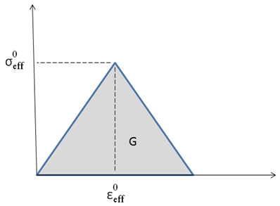

Wenn Sie die Funktion der energiebasierten Degradation (EBD) Helius PFA verwenden möchten, sind zwei Werte erforderlich:
Die EBD-Funktion in Helius PFA verwendet ein lineares Degradationsmodell, wie unten dargestellt.
Gemäß der Abbildung oben kann die Gesamtenergie eines Elements ausgedrückt werden als
wobei
