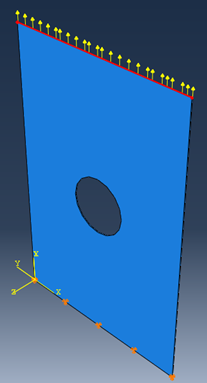

Daher sollte der erste Schritt bei der Analyse in der Belastung der Verbundstruktur mit der maximalen Last (über mehrere Lastinkremente) im vorgegebenen Lastprotokoll bestehen. Hier wenden wir eine Einzelkraft auf die obere Fläche der Platte an, um sie mit Spannung zu belasten.
  1. Wählen Sie Tools > Set > Create. Das Dialogfeld Create Set wird angezeigt.
  2. Benennen Sie im Dialogfeld Create Set den Satz TopNodes, und wählen Sie Node im Feld Type aus. Klicken Sie auf Weiter.
  3. Wählen Sie alle Knoten auf der oberen Fläche der Platte aus, und klicken Sie auf Done.
  4. Doppelklicken Sie auf das Symbol Loads in der Baumstruktur des Modells, oder wählen Sie Load > Create in der Hauptwerkzeugleiste. Das Dialogfeld Create Load wird angezeigt.
  5. Benennen Sie die Last TopLoad, und wählen Sie Concentrated Force in der Liste Types for Selected Step aus. Stellen Sie sicher, dass in der Dropdownliste Step der Schritt ApplyLoad ausgewählt ist. Klicken Sie auf Weiter.
  6. Klicken sie unterhalb des Ansichtsfensters auf die Schaltfläche Sets. Das Dialogfeld Region Selection wird angezeigt. Wählen Sie den Satz TopNodes, und klicken Sie auf Weiter. Das Dialogfeld Edit Load wird angezeigt.
  7. Geben Sie den Wert 200.0 in das Feld CF2 ein, und klicken Sie auf OK. Das Ansichtsfenster sollte wie unten dargestellt angezeigt werden.
