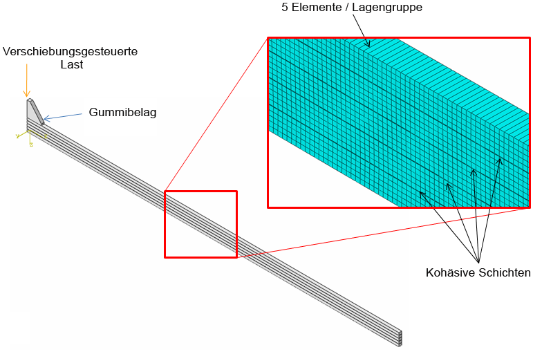

Diese Übungslektion bietet schrittweise Anleitungen zum Erstellen und Analysieren eines Verbundträgers. Der Träger wird zum Simulieren einer 3-Punkt-Biegung belastet. Die Trägerstruktur verwendet Verbundlagen mit kohäsiven Layern, bei denen die Null- und 90-Grad-Gruppierungen der Lagenausrichtung getrennt sind.
Es wird ein halbsymmetrisches Modell gebaut und simuliert. Die Verbundlagen werden mit SOLID185-Elementen modelliert. Kohäsive Layer werden mit INTER205-Elementen modelliert.
