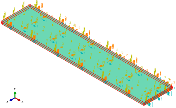

  4. Um die Lagen und den kohäsiven Querschnitt auszurichten, muss ein Bezugskoordinatensystem erstellt und zum Bauteil zugewiesen werden.
  5. Erstellen Sie ein Bezugskoordinatensystem (Tools > Datum) mit der 3-Punkte-Methode mit der Bezeichnung Ply_Coord. Verwenden Sie den Punkt 0, 0, 0 als Ursprung, 1, 0, 0 als die X-Achse und 0, 0, -1 als den Punkt in der X-Y-Ebene.
  6. Weisen Sie das Koordinatensystem zum gesamten Bauteil zu (Assign > Material Orientation). Die Ausrichtung wird unten gezeigt.
