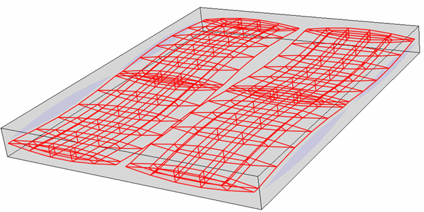

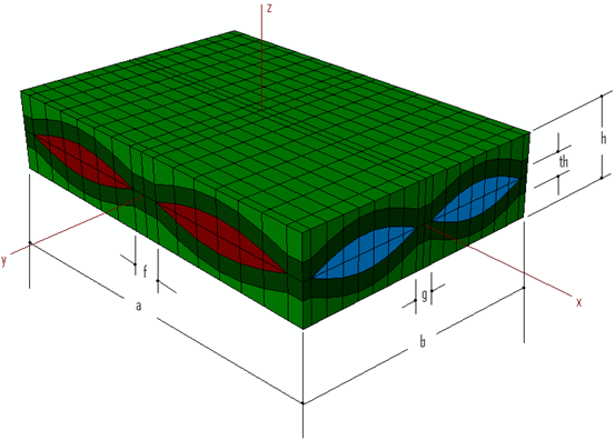

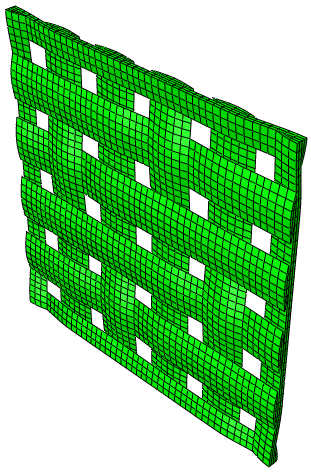

Das Mikromechanikmodell für normale Gewebe besteht aus Schussgarnen, Kettgarnen und einer Matrixtasche. Bei den Schuss- und Kettgarnen wird davon ausgegangen, dass sie lotrecht zueinander verlaufen. Die Einheitenzelle, die als Modell für diesen Mikrostrukturtyp ausgewählt wurde, wurde von Kuhn und Charalambides [1] übernommen und wird unten gezeigt.
Wie oben dargestellt, gibt es viele Parameter, die erforderlich sind, um die Geometrie der Einheitenzelle vollständig zu beschreiben. Zu diesen gehören:
  1. Die Länge der Einheitenzelle
  2. Die Breite der Einheitenzelle
  3. Die Höhe der gesamten Einheitenzelle
  4. Die Höhe der Schussgarne
  5. Die Höhe der Kettgarne
  6. Der Abstand zwischen den Schussgarnen
  7. Der Abstand zwischen den Kettgarnen
Eine Ansicht der Einheitenzelle ohne Matrixtasche wird unten gezeigt.

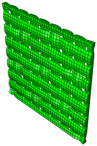

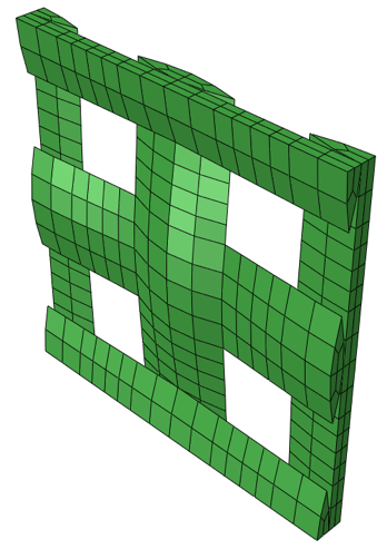

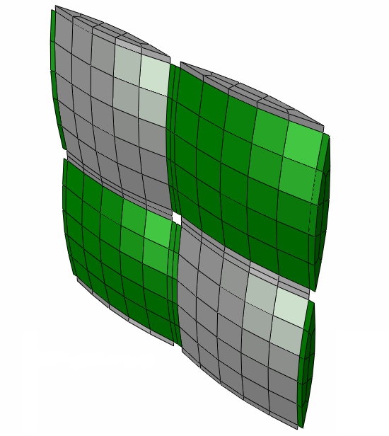

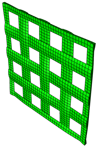

Die FUC-Mikrostruktur weicht da vom Modell eines normalen Gewebes ab, wo es um die Bindungszahl geht. Die Einheitenzelle wächst an, wenn wir von 4- auf 5- und auf 8-bindige Materialien umsteigen. Neue Garne werden der Mikrostruktur hinzugefügt, um die jeweilige Wellenformen eines Atlasgewebetyps zu berücksichtigen. Die folgenden Abbildungen zeigen die Mikrostruktur für jedes n-bindige Material (ohne Matrixtasche bei verschiedenen Paketvolumenanteilen). Beachten Sie, wie sich die Größe der Einheitenzelle erhöht, wenn sich die Bindungszahl erhöht.
4-bindig
5-bindig
8-bindig

Die reduzierte Einheitenzellmikrostruktur (RUC-Mikrostruktur) für Atlasbindungen ist eine Adaptation der vollständigen Einheitenzellmikrostruktur. Die RUC-Mikrostruktur ist einfach eine Teilmenge der sich wiederholenden Geometrie in der FUC-Mikrostruktur. Anstatt die Mikrostruktur für jedes n-bindige Material anzupassen, behält die RUC eine konstante Größe und Topologie bei. Nur die Amplitude der Krümmung der beiden mittleren Garnen wird angepasst, wenn sich die Bindungszahl ändert.
