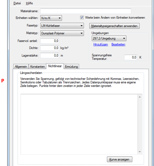

P – Längsscherdaten (steuert das Verhalten vor Ausfall)

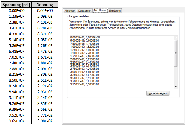

Dieses Feld enthält die experimentellen Längsscherdaten für Lagen, die in Helius PFA zum Modellieren der Nichtlinearität unter Längsscherlast verwendet werden. Die eingegebenen Daten müssen geringfügig höher sein als der Längsscherfestigkeitswert der angegebenen Lage (+S12). Die Einheiten für die Spannung müssen mit dem gewählten Einheitensatz übereinstimmen. Die Einheiten für die Dehnung sind dimensionslos; die Werte müssen aus der Konstruktionsdefinition der Scherdehnung ermittelt werden.
Angenommen, die Daten in der Tabelle unten werden als experimentell gemessene Längsscherdaten bereitgestellt. Die Daten würden dann wie gezeigt auf der Benutzeroberfläche eingetragen.

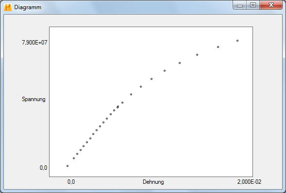

Durch Klicken auf die Schaltfläche Kurve anzeigen können Sie umgehend überprüfen, ob die Spannungs-/Dehnungsdaten korrekt eingegeben wurden. Als Folge wird das Diagramm unten angezeigt.
