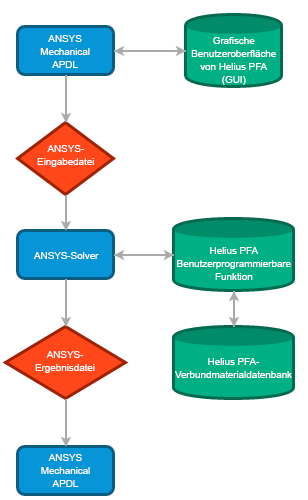

Die Abbildung unten zeigt eine schematische Darstellung der einzelnen Komponenten von Helius PFA und ihre Interaktion mit den Komponenten von ANSYS. Blaue Rechtecke bezeichnen die Komponenten des ANSYS-FE-Modellierungspakets, rote Rauten stehen für die Ein- und Ausgaben, grüne Ovale für die einzelnen Komponenten der Software. Die grafische Benutzeroberfläche von Helius PFA wird innerhalb von ANSYS Mechanical APDL aufgerufen und unterstützt Sie bei der Definition der ANSYS-Eingabedateibefehle, die während einer Finite-Element-Analyse mit Helius PFA erforderlich sind.
Die vom Benutzer programmierbare Funktion von Helius PFA berechnet die Konstitutivbeziehungen und Spannungen des Verbundwerkstoffs für die Verwendung im Finite-Element-Code von ANSYS. Es enthält alle MCT-Konstitutivbeziehungen für die einzelnen Konstituentenmaterialien (Faser und Matrix) und das homogenisierte Verbundmaterial. Darüber hinaus enthält die vom Benutzer programmierbare Funktion die Schadens- und Ausfallkriterien und die Algorithmen zur Degradation der Steifheiten der Konstituenten und das homogenisierte Verbundmaterial entsprechend dem aktuellen beschädigten Zustand jedes einzelnen Konstituentenmaterials. Der Finite-Element-Code von ANSYS ruft die vom Benutzer programmierbare Funktion an jedem Gaußschen Integrationspunkt in dem Modell auf, an dem Konstitutivbeziehungen oder Spannungen erforderlich sind.
In der Abbildung unten wird die Verbundmaterialdatenbank von Helius PFA verwendet, um alle Materialkoeffizienten zu speichern, die für eine vollständige Definition des MCT-Multiscale-Materialmodells für verschiedene Verbundmaterialien erforderlich sind. Bevor ein bestimmtes Verbundmaterial in einem Finite-Element-Modell verwendet werden kann, das durch Helius PFA erweitert wurde, muss das Verbundmaterial einer MCT-Charakterisierung unterzogen und seine Koeffizienten müssen in die Verbundmaterialdatenbank eingegeben werden. Wie unten gezeigt, öffnet und liest die vom Benutzer programmierbare Funktion von Helius PFA die Verbundmaterialdatenbank zum Extrahieren der erforderlichen Materialkoeffizienten für alle Verbundmaterialien, die im Finite-Element-Modell verwendet werden. Beachten Sie, dass die Materialdatenbank nicht für kohäsive Materialien von Helius PFA erforderlich ist. Da die Anzahl der erforderlichen Eingaben zum Definieren von kohäsivem Material viel kleiner ist als für die Definition eines Verbundwerkstoffs, wird das gesamte Material in der ANSYS-Eingabedatei definiert.
