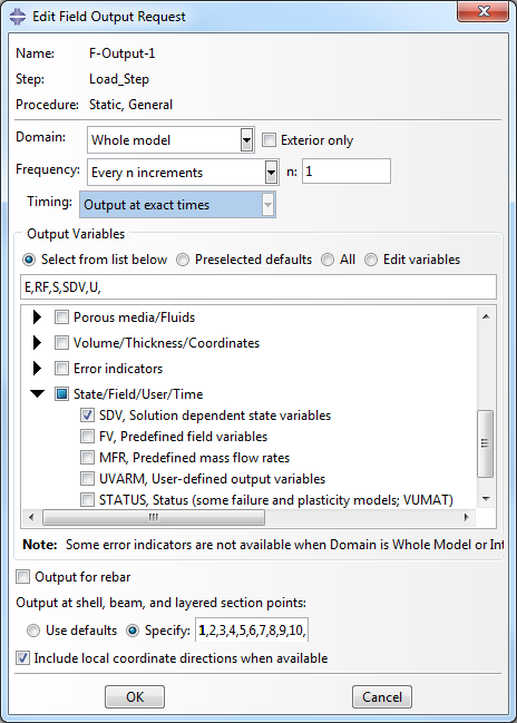

Wenn Sie mit Abaqus Viewer die von Helius PFA erzeugten Faser- und Matrixausfallzustände überprüfen möchten, müssen Sie anfordern, dass die Zustandsvariablen (SDV) in der Abaqus-Ausgabedatei (.odb) gedruckt werden.
  1. Wählen Sie auf der Hauptwerkzeugleiste Output > Field Output Requests > Manager, um das Dialogfeld Edit Field Output Request zu öffnen. Wählen Sie im angezeigten Dialogfeld Bearbeiten.
  2. Fügen Sie SDV zur Liste der Ausgabevariablen hinzu, indem Sie das Kontrollkästchen SDV wie unten gezeigt aktivieren. Die Zustandsvariablen werden jetzt in der Abaqus-Ausgabedatei (.odb) ausgedruckt.

  3. Zum Anzeigen der Ergebnisse für jede einzelne Lage im Verbundlayup geben Sie die Schnittpunktausgabe für jede Lage an. Die Vorgabeeinstellung liefert nur die Ausgabe am oberen und unteren Schnittpunkt des mehrschichtigen Elements. In dieser Übungslektion sind 24 Lagen mit 1 Schnittpunkt pro Lage für eine Gesamtzahl von 24 Schnittpunkten vorhanden.
  4. Geben Sie die Ausgabe an den Schnittpunkten 1, 2, 3, …, 23, 24 an. Das Dialogfeld Edit Field Output Request sollte wie unten dargestellt angezeigt werden.
