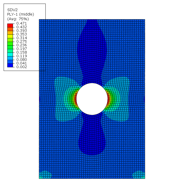

  1. Nachdem der Auftrag abgeschlossen wurde, klicken Sie in der Hauptsymbolleiste auf File > Open und öffnen Sie Tutorial_3_xs.odb. Dadurch öffnen Sie die Ausgabedatenbankdatei und wechseln in das Modul Visualization. Die nicht deformierte Platte wird im Ansichtsfenster angezeigt.
  2. Die Zustandsvariable SDV2 zeigt den Matrix-Fehlerindex an. Diese Variable gibt an, wie knapp die Matrix vor dem Ausfall steht, der auftritt, wenn SDV2 größer oder gleich 1 ist. Um diese Variable zu plotten, wählen Sie Result > Field Output in der Hauptsymbolleiste. Das Feld Dialogfeld Field Output wird angezeigt. Wählen Sie aus der Liste Output Variables die Variable SDV2. Klicken Sie auf OK.
  3. Wählen Sie Contour im angezeigten Feld Select Plot State. Klicken Sie auf OK.
  4. Passen Sie den Deformation Scale Factor an, indem Sie Optionen > Common in der Hauptsymbolleiste auswählen und den Wert 1 in Deformation Scale Factor im Dialogfeld Common Plot Options eingeben. Klicken Sie auf OK. Das Diagramm sollte in etwa jenem in der Abbildung unten entsprechen.
Anmerkung: Die Vorgabeeinstellung für Ply im Diagramm oben ist Ply-1 und der maximale SDV2-Wert 0.492. Dies bedeutet, dass der Matrix-Fehlerindex in Verbundlage 1 kleiner ist als 1 und keine Fehler entdeckt wurden.
