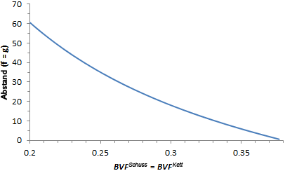

Um die Diskussion zu empfohlenen Parametern zu beginnen, betrachten wir zuerst den Fall von symmetrischen Leinwandbindungen. Dieser Fall kann mithilfe eines zweidimensionalen Raums beschrieben werden, da die Paketvolumenanteile und die Abstände gleich sind. Das Diagramm unten zeigt die Beziehung zwischen den Paketabständen und den resultierenden Paketvolumenanteilen für eine Einheitenzelle mit gleicher Breite und Höhe (34.04 Einheiten). Beachten Sie, dass die genauen Einheiten für diese Erläuterung nicht wichtig sind, da sie bei der Berechnung der Paketvolumenanteile herausgerechnet werden. Aufgrund von Einschränkungen des Vernetzungsalgorithmus und der Geometrie der Einheitenzelle müssen die zulässigen Werte des Volumenanteils für eine symmetrische Leinwandbindung zwischen 0,2 und 0,377 liegen. Wenn Sie die exakten Werte der Paketvolumenanteile für eine symmetrische Leinwandbindung nicht kennen, sollten Sie sowohl für den Schuss- als auch den Kettpaketvolumenanteil den Wert 0,375 verwenden.

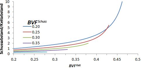

Beachten Sie, dass dies von Natur aus ein dreidimensionaler Raum ist, der aus dem Schuss- und dem Kettvolumenanteil als Funktion des Schuss- und des Kettlückenabstands besteht. Um diesen Raum zu vereinfachen und Ihnen ein Gefühl für den Bereich der Volumenanteile zu vermitteln, der mit dem Abstandsbereich verknüpft ist, betrachten Sie das Diagramm unten. Es zeigt das Verhältnis von Schuss- und Kettabstand als Funktion des akzeptablen Bereichs von Kettvolumenanteilen für mehrere Schussvolumenanteile. Beachten Sie, dass diese Beziehungen problemlos ausgetauscht werden können, um einen konstanten Kettvolumenanteil und einen Bereich aus Schussvolumenanteilen unterzubringen. Mithilfe des Diagramms unten können akzeptable Schuss- und Kettvolumenanteile beurteilt, wenn das Verhältnis von Schussabstand zu Kettabstand bekannt ist. Als allgemeinen Startpunkt empfiehlt Autodesk die Verwendung von 0,375 als Paketvolumenanteil des Garns, das sich an der steifsten Materialreaktion des Verbundwerkstoffs orientiert.
