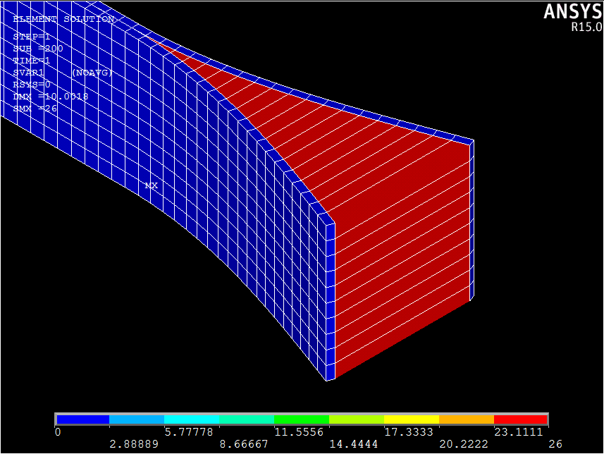

    Die Zustandsvariable SVAR1 stellt den Schadenszustand an jedem Integrationspunkt in kohäsiven Elementen dar, die kohäsive Materialien von Helius PFA verwenden. Dieser Wert ist eine ganze Zahl zwischen 0 und 26. Der Wert 0 bedeutet, dass noch kein Schaden aufgetreten ist, und ein Wert von 26 bedeutet, dass sich der Schaden vollständig am Integrationspunkt weiterentwickelt hat und die Steifheit auf null reduziert wurde. Zwischenwerte, z. B. ein Wert von 10, bedeuten, dass eine Schädigung begonnen hat und die Steifheit des Elements teilweise reduziert wurde.
  2. Um eine Elementlösung für SVAR1 anzuzeigen, geben Sie PLESOL, SVAR, 1 in die Befehlszeile ein. Klicken Sie auf Plot > Replot.
  3. Durchlaufen Sie das Lastprotokoll, und beachten Sie die Abfolge von SVAR1 (Main Menu > General Postproc > Read Results > By Load Step, oder verwenden Sie den Befehl SET).
    • Beachten Sie, dass jeder ausgefallene Integrationspunkt von nicht ausgefallen (SVAR1 = 0) bis vollständig ausgefallen (SVAR1 = 26) in Schritten von jeweils einem Inkrement verläuft. Dies ist das Ergebnis der extremen Delaminierung, die auf dem Träger erzwungen wird. Komplexere Belastungen führen in der Regel zu einer Abfolge von SVAR1-Werten.

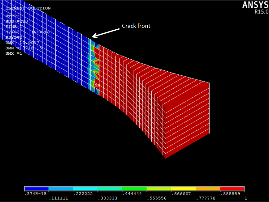

      Die Zustandsvariable SVAR2 stellt den Ausfallindex an jedem Integrationspunkt dar. Es handelt sich um eine kontinuierliche Variable, die einen Wert zwischen 0 und 1 haben kann. Ein Wert von 0 gibt an, dass keine Spannungen (oder nur normale Druckspannungen) am Integrationspunkt vorliegen. Ein Wert von 1 gibt an, dass das Ausfallanfangskriterium erfüllt wurde und die Schadensentwicklung (Steifheitsreduktion) am Integrationspunkt begonnen hat. Zwischenwerte, z. B. 0.50, bedeuten, dass 50 % der Ausfallanfangskriterien erfüllt wurden.
  4. Zeigen Sie nur die kohäsiven Elemente (Select > Entities > Elements > By Attributes > Material num = 102) an, und stellen Sie SVAR2 (PLESOL, SVAR, 2) wie unten gezeigt dar.
  5. Durchlaufen Sie das Lastprotokoll, und prüfen Sie die Werte von SVAR2 an der fortschreitenden Rissfront.
    Anmerkung: Für die ausgefallenen Integrationspunkte ist SVAR2 = 1. An der Ausfallgrenze (der Bereich zwischen nicht ausgefallenen und ausgefallenen Elementen) sind die Werte 0 < SVAR2 < 1.
