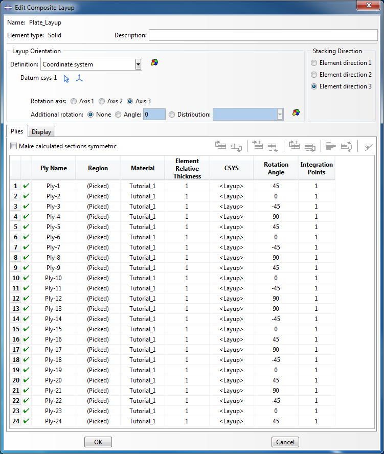

Definieren eines Verbundlayups
Nachdem das Bauteil und das Material erstellt wurden, wird ein Verbundlayup-Querschnitt erstellt.
Der Verbundlayup-Editor wird zum Erstellen von Lagen und zum Zuweisen von Materialien und Ausrichtungen zu diesen Lagen verwendet.
  1. Wechseln Sie zum Modul Eigenschaft.
  2. Erstellen Sie ein Bezugskoordinatensystem (Tools > Datum) mithilfe der 3-Punkte-Methode Datum CSYS mit 0, 0, 0 als Ursprung, 0, 1, 0 als X-Achse und -1, 0, 0 als die X-Y-Ebenenpunkt.
  3. Erstellen Sie ein neues Verbundlayup durch Klicken auf Composite > Create. Benennen Sie das Layup Plate_Layup, legen Sie die anfängliche Lagenanzahl auf 24 fest, und wählen Sie den Elementtyp Solid.
  4. Wählen Sie im Werkzeug Edit Composite Layup die gesamte Platte als Region, wählen Sie Tutorial_1 als Material, geben Sie 1 als Element Relative Thickness ein, und geben Sie den Rotation Angle für jede Lage basierend auf dem Layup ein, [45/0/-45/90]3S.
  5. Wählen Sie das in Schritt 2 erstellte Bezugskoordinatensystem als Layup Orientation aus.
  6. Das Dialogfeld sollte wie unten dargestellt angezeigt werden.
  7. Klicken Sie auf OK.
