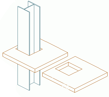

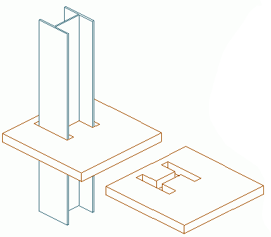

Ein Blech kann durch einen Träger oder durch ein anderes Blech auf zweierlei Weise bearbeitet werden:
| Exakter Querschnitt | Hüllen-Querschnitt |

| Schaltfläche | Funktion |
