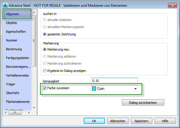

    Das Dialogfeld Selektieren und Markieren von Elementen wird angezeigt. Aktivieren Sie auf der Registerkarte Allgemein das Kontrollkästchen Farbe zuweisen und wählen Sie die gewünschte Farbe für Ihre Abfrage aus dem Dropdown-Menü.

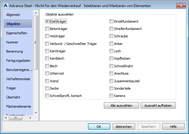

    Wählen Sie auf der Registerkarte Objekte den Typ oder die Typen von Objekten, die in dieser Farbe angezeigt werden sollen.

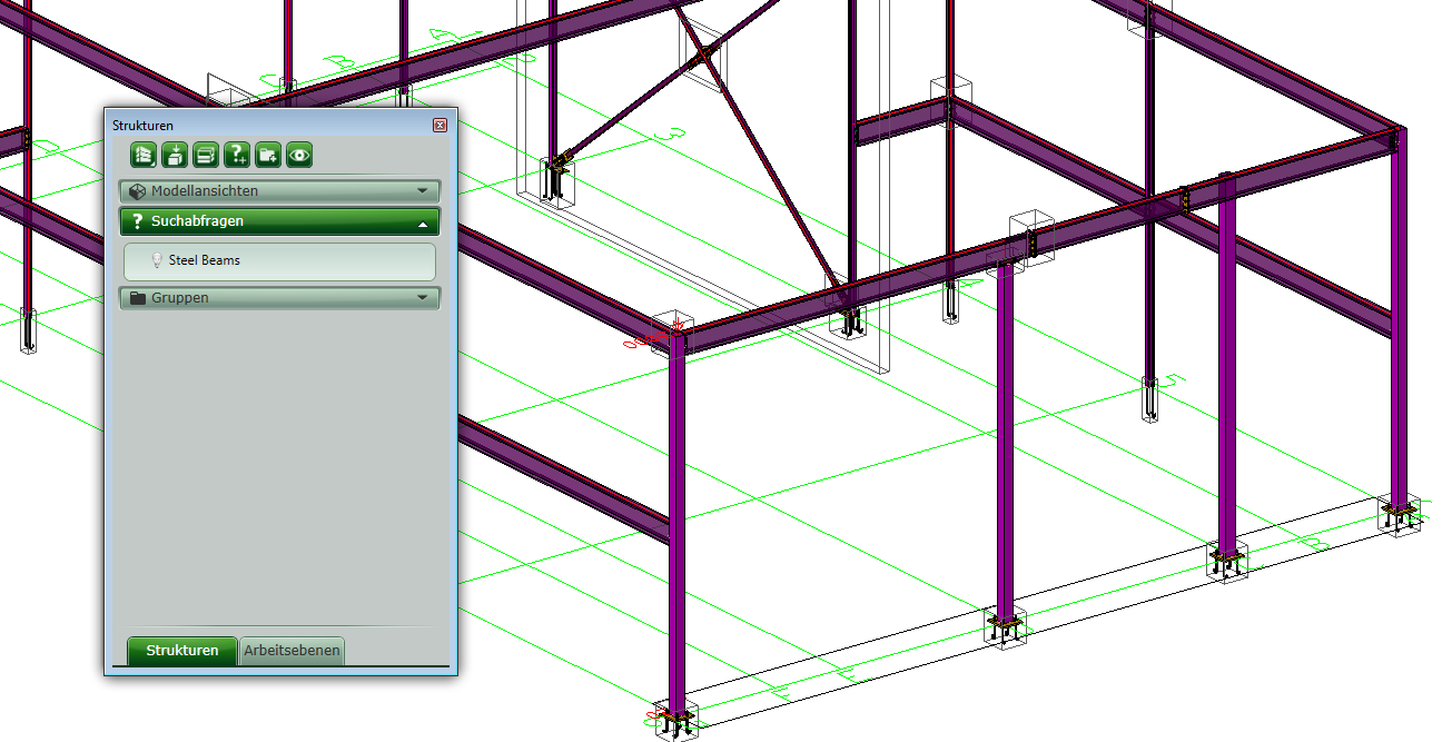

Nachdem Sie die Abfrageparameter festgelegt und alle Änderungen validiert haben, werden die bei der Suche gefundenen Objekte mit der zugewiesenen Farbe markiert.
Anmerkung: Wenn Sie mehrere Abfragen durchführen und dabei die vorherigen Markierungen erhalten bleiben sollen, aktivieren Sie die Option Markierung addieren auf der Registerkarte Allgemein:
Wenn Sie mehrere Abfragen speichern möchten, klicken Sie auf die Schaltfläche Speichern im Dialogfeld Selektieren und Markieren von Elementen, nachdem Sie die Parameter für jede Abfrage festgelegt haben. Sie müssen einen Namen für die Abfrage eingeben. Die gespeicherten Abfragen werden unter Abfrage im Projekt-Explorer angezeigt.
