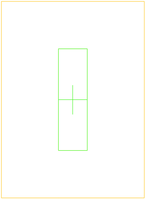

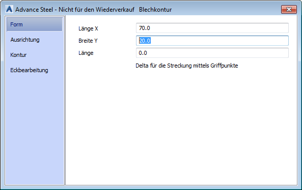

Registerkarte Form
Verwenden Sie die Parameter auf dieser Registerkarte, um die Größe der rechteckigen Kontur zu ändern.
| Breite X | Definiert die Länge der Kontur entlang dem ersten ausgewählten Rand des Blechs. |
| Länge Y | Definiert die Länge der Kontur entlang dem nächsten Rand des Blechs. |
| Länge | Definiert das Inkrement (den Rastersprung) beim Ändern von Breite und Länge der rechteckigen Verarbeitung über Griffpunkte. |

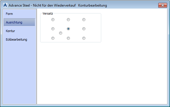

Registerkarte Platzierung
Verwenden Sie die Parameter dieser Registerkarte, um die Verarbeitung relativ zum Referenzpunkt zu verschieben.
Sie können der Bearbeitung einen Referenzpunkt zuweisen. Wenn die Länge und Breite (oder bei einer kreisförmigen Kontur: der Radius) auf der Registerkarte Form geändert werden, behält dieser Punkt seine Position bei. Wenn sich der Referenzpunkt in der Mitte befindet, ändert sich die Länge oder Breite von der Mitte aus.

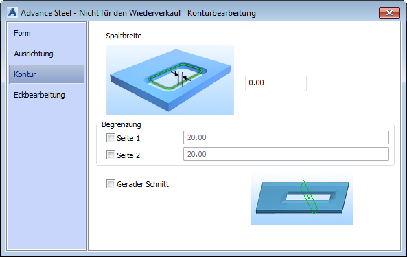

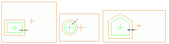

Registerkarte Kontur
Sie können die Parameter auf dieser Registerkarte zum Anpassen der Kontur verwenden.
Die Spaltbreite definiert den Abstand zwischen dem Verarbeitungsobjekt (grüne Kontur) und der Kontur. Dies ändert die Größe des Konturschnitts.

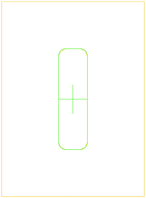

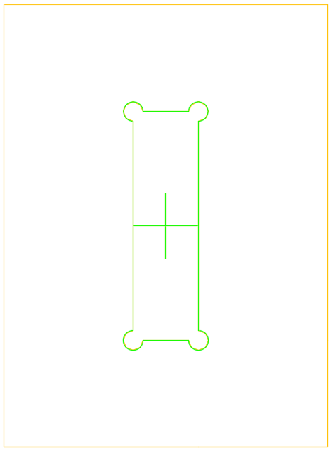

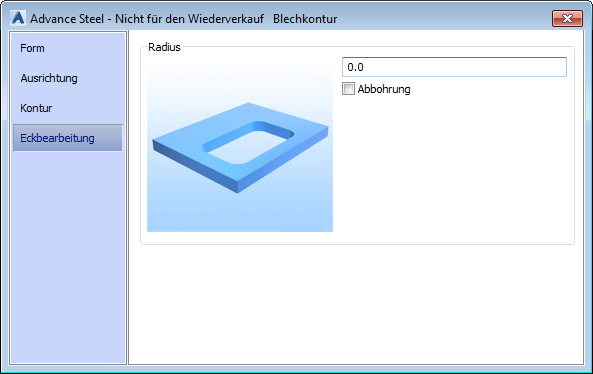

Registerkarte Eckbearbeitung
Mithilfe dieser Registerkarte können Sie den Radiuswert der Ecken anpassen.
| Radius = 0.00 | Radius = 5.00 | Radius = 3.00 (Abbohrung) |

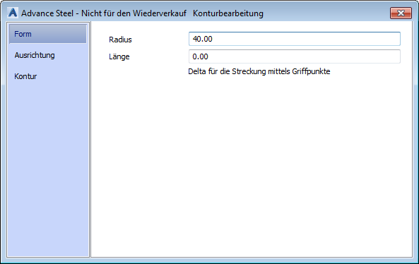

Registerkarte Form
| Radius | Definiert den Radius der kreisförmigen Verarbeitung (grüne Kontur). |
| Länge | Definiert das Längeninkrement (den Rastersprung) beim Ändern der Länge über die Griffe. |
