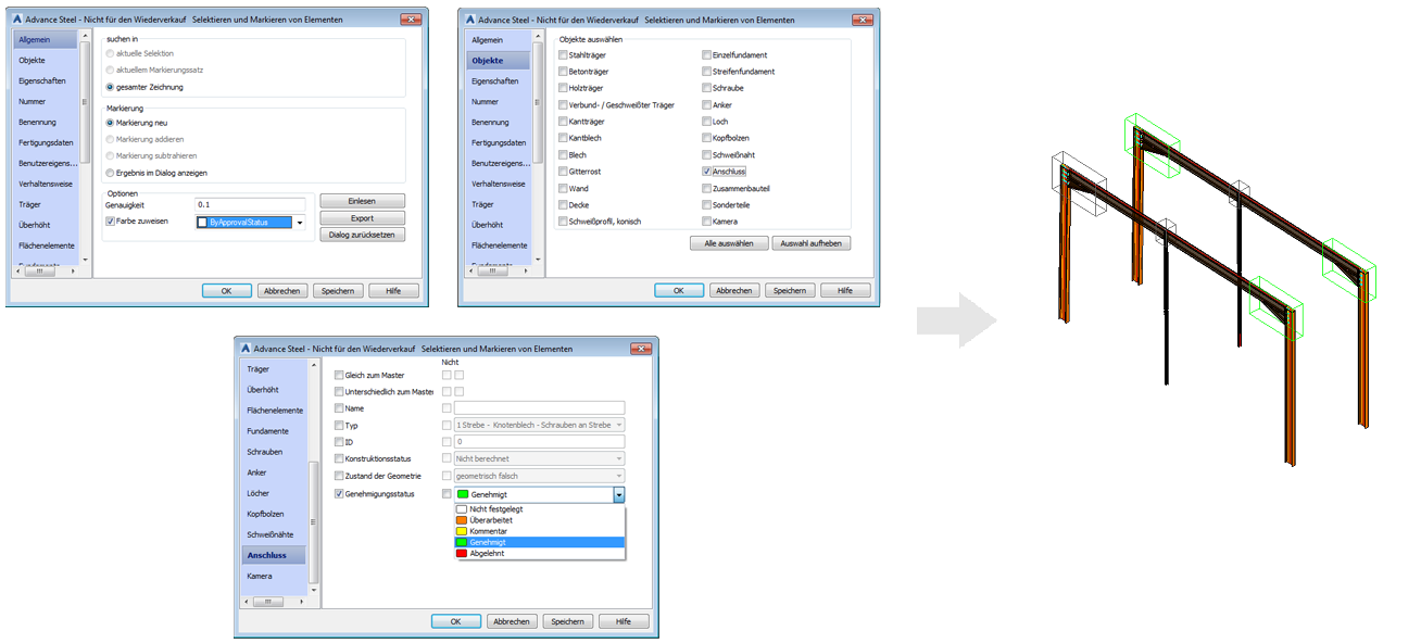

Modellmarkierung nach Genehmigungsstatus
Sie können Verbindungen im Modell nach Genehmigungsstatus suchen und markieren.
Im Dialogfeld Selektieren und Markieren von Elementen stehen Optionen zur Verfügung, mit denen Sie Verbindungen anhand des Genehmigungsstatus markieren oder anhand des Genehmigungsstatus nach Verbindungen suchen können.
Jedem Genehmigungsstatus ist eine andere Farbe zugewiesen. Nach dem Suchen der gewünschten Verbindungen werden die Ergebnisse im Modell mit der jeweiligen Genehmigungsstatus-Farbe markiert:

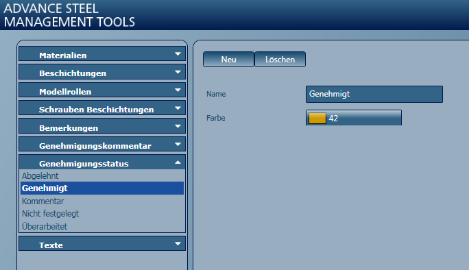

Anmerkung: Sie können in den Management Tools Einträge für benutzerdefinierte Genehmigungsstatus hinzufügen. Diese neue Einträge können in Advance Steel-Modellen in den folgenden Funktionen verwendet werden:
