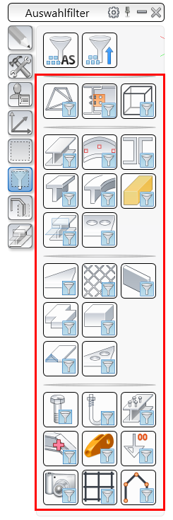

Werkzeugpalette Auswahlfilter:

Mithilfe dieser Werkzeuge können Sie Objekte eines bestimmten Typs (Träger, Bleche, Gitterroste usw.) aus dem gesamten Modell oder einer Auswahl filtern. Dabei wählen Sie den Objekttyp in der Auswahl aus, die Sie mithilfe der Werkzeugpalette Auswahlfilter filtern möchten.
So greifen Sie auf den Befehl zu
Werkzeugpalette Auswahlfilter: Gewünschten Elementtyp wählen
Befehlszeile: _AstM4SelectObjectByName [Objekttyp]
So filtern Sie eine Objektauswahl
