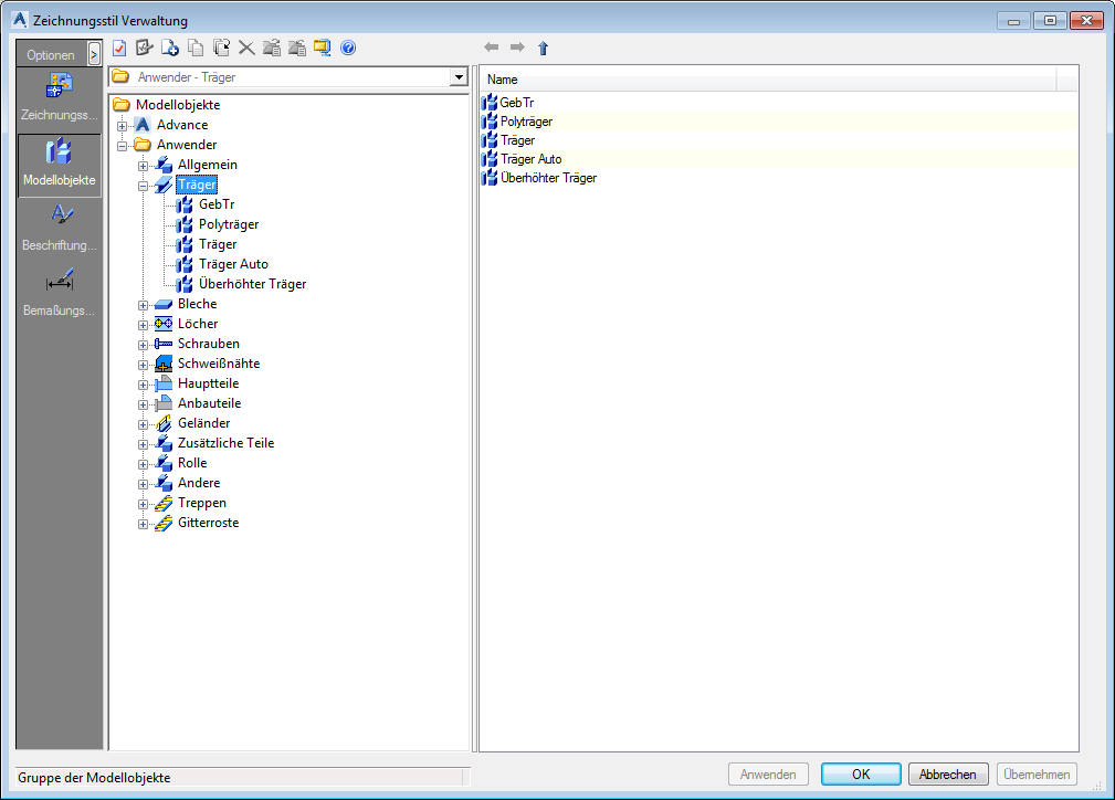

Sie können den Modellobjekten Funktionen zuweisen. Dies ist entweder durch Anwenden von Konstruktionsregeln oder interaktiv möglich.
Diese Funktionen werden bei der Zeichnungserstellung verwendet, um einzelne Objekte explizit zu unterscheiden.
Die Funktionen Deckplatte, Endplatte und Verbindungsblech erstellen automatisch eine Stirnplatten-Ansicht in einem Hauptteil. Wenn keine anderen Elemente, z. B. Fahnen- oder Knotenbleche, an dieser Stelle verschweißt sind, bietet Advance Steel kein weiteres Ausschneiden an.
