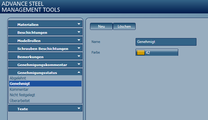

Sie können den Status von Zeichnungen definieren, die an die Produktion weitergegeben werden.

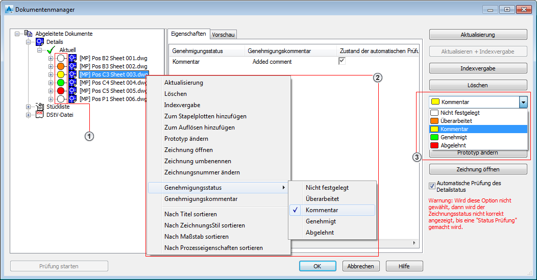

Sie haben drei Möglichkeiten, den Genehmigungsstatus von Zeichnungen festzulegen:
Der Genehmigungskommentar ist ein Textfeld, in dem Sie Spezifikationen für Revisionen oder für die Produktion eingeben können.
Um einen Zeichnungskommentar hinzuzufügen, klicken Sie mit der rechten Maustaste auf ein ausgewähltes Element und wählen im Kontextmenü Genehmigungskommentar aus.
Der Genehmigungsstatus der Zeichnungen und die Kommentare werden auf der Registerkarte Eigenschaften des Dialogfelds angezeigt und Sie können die Liste der Zeichnungen nach Genehmigungsstatus oder Genehmigungskommentar sortieren.
