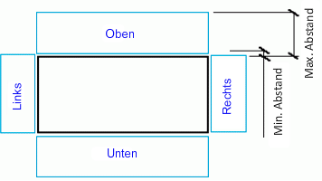

Anordnungsoptionen bezogen auf den Winkel
Wählen Sie aus der Liste eine Regel zum Platzieren von Beschriftungen. Die Namen der Regeln enthalten den gesuchten Winkelbereich.
| Wenn in einem Schritt eine zulässige Position gefunden wird, wird die Suche nicht weiter fortgesetzt. | Wählt die erste zulässige Beschriftungsposition aus den Iterationsschritten. |
| Wenn keine Position in kürzerer Entfernung als Max. Abstand gefunden wird, wählen Sie die Grundposition. | Wenn im Bereich zwischen dem Mindestabstand und dem maximalen Abstand keine Position gefunden wird, wird die Grundposition gewählt. Dies ist normalerweise die Mitte des Objekts. |
| Dabei müssen Überlappungen nicht nur der lokalen Geometrie des zu beschriftenden Objekts, sondern der gesamten Geometrie vermieden werden. | Berücksichtigt die dem zu beschriftenden Objekt benachbarten Objekte, sodass die Beschriftung diese nicht überlappt. |
| Das Vorzeichen des Suchwinkels in den Iterationsschritten ist nicht von Bedeutung. | Das Vorzeichen der Verschiebungsrichtung wird nicht berücksichtigt und daher sind weniger sich wiederholende Schritte erforderlich. |
Optionen für die Beschriftungsplatzierung relativ zum Objekt:
| Objektmitte, keine weiteren Schritte | Die Beschriftung wird in der Mitte platziert und die Iterationsschritte werden ignoriert. |
| Objektmitte, Schritte verwenden | Die Beschriftung wird unter Verwendung der Iterationsschritte in der Mitte platziert. |
| Nicht in der Mitte des Objektes anordnen | Die Beschriftung wird mit Iterationsschritten platziert. |
Legen Sie den Suchwinkel und den minimalen und maximalen Abstand für jeden Iterationsschritt fest.
| Suchwinkel | Mit dieser Option wird die Richtung (der Winkel) für die Suche nach einer freien Position festgelegt. Diese Option ist von den Systemeinstellungen in AutoCAD abhängig (Menü Format - Einheiten - Richtung). 0 ° liegt per Vorgabe im Osten und wird gegen den Uhrzeigersinn gemessen. |
| Min. Abstand | Diese Option definiert den kleinsten zulässigen Abstand vom Objekt. |
| Max. Abstand | Diese Option definiert den größten zulässigen Abstand vom Objekt. |
