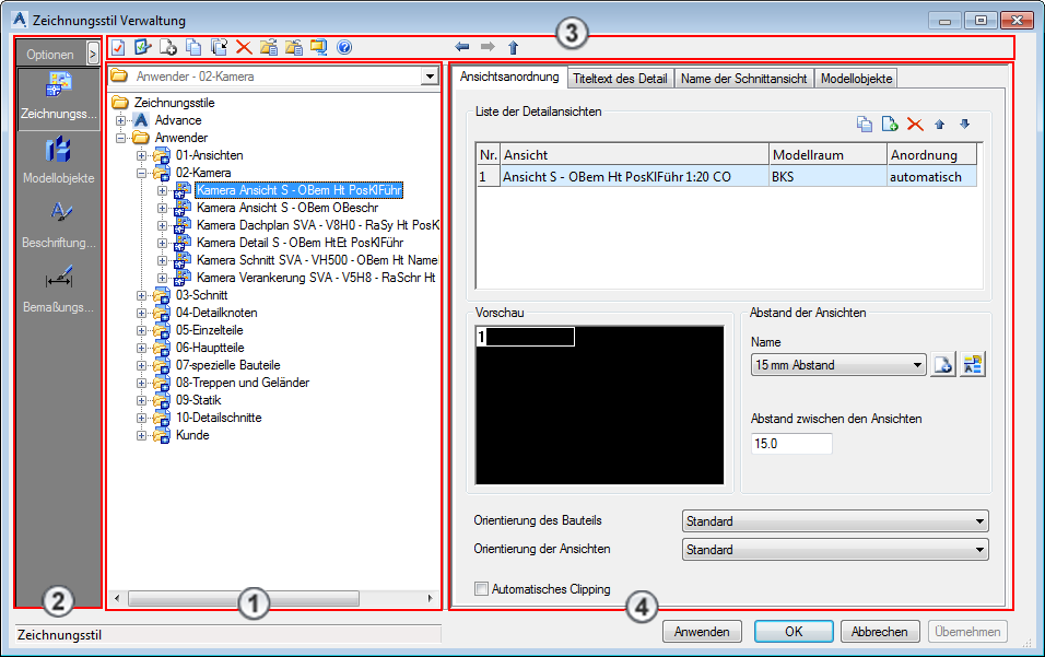

Die Benutzeroberfläche Zeichnungsstil Verwaltung stellt die Struktur eines Zeichnungsstils dar.
– Strukturdarstellung
– Komponentendarstellung
– Werkzeugkasten
– Eigenschaftenbereich

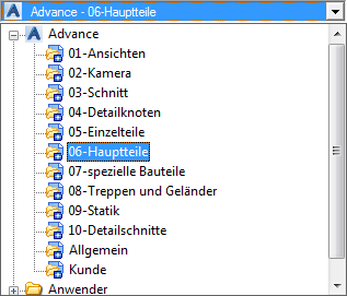

wird die Strukturdarstellung erweitert. Die Zeichnungsstile in der Struktur sind in zwei Hauptkategorien aufgeteilt:

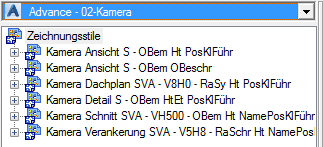

Die Zeichnungsstile sind in Kategorien gruppiert.
Sie wählen eine Kategorie aus der Dropdown-Liste weiter oben in der Strukturdarstellung aus. Die Strukturdarstellung zeigt alle Zeichnungsstile in der ausgewählten Kategorie an.
Wählen Sie zum Anzeigen der gesamten Struktur im Menü Optionen die Option Baumstruktur anzeigen aus.
Die Komponentendarstellung zeigt die wichtigsten Unterstile an.
| Komponente | Beschreibung |
| Zeichnungsstile | Stildefinitionen einschließlich Beschriftung und Bemaßungen |
| Modellobjekte | Liste der Modellobjekte und Funktionen |
| Beschriftungsvorschriften | Definition von Beschriftungsinhalt, Ausrichtung und Position für den Text |
| Bemaßungsvorschriften | Definition der Objektmaßpunkte in einer Maßkette |

Wenn ein Element in der Strukturdarstellung ausgewählt wird, werden die Eigenschaften dieses Elements im Eigenschaftenbereich angezeigt.
Ziehen Sie zum Ändern der Spaltenbreite die Umgrenzung an der rechten Seite der Spalte, bis die Spalte die gewünschte Breite aufweist.
| Schaltfläche | Funktion |
| Verwendung | Öffnet den ausgewählten Zeichnungsstil. Zeichnungsstil Verwaltung wird geschlossen und die Erstellung der Zeichnung wird begonnen. |
| Anwenden | Speichert alle Änderungen, ohne das Fenster Zeichnungsstil Verwaltung zu schließen. |
| OK | Speichert alle Änderungen und schließt die Zeichnungsstil Verwaltung. |
| Abbrechen | Schließt die Zeichnungsstil Verwaltung, ohne die Änderungen zu speichern. |
