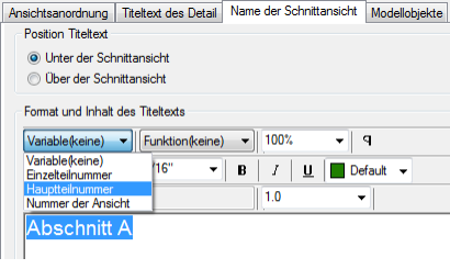

Mit den Einstellungen für die Schnittansicht im Zeichnungsstil-Manager lässt sich nur steuern, wie der Name der Schnittansicht angezeigt wird und wie Informationen aus dem Symbol (z. B. der Beschriftungsname wie A, B … 1 und 2) und sonstiger Text genutzt werden.

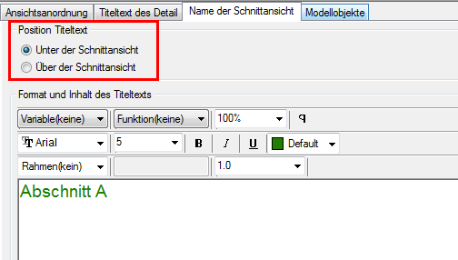

Die Konfigurationsseite für den Namen der Schnittansicht bietet die Option zur Festlegung der Position der Schnittansicht und des Namensinhalts mithilfe eines Standard-Texteditors.
Der Titel der Konfiguration enthält standardmäßig einen Namen (Abschnitt) und einen Token, die den Wert des Schnittnamens aus dem Schnittsymbol anzeigen.
Sie können bei Bedarf weitere Token zur Gestaltung des Schnittansichtnamens hinzufügen.
