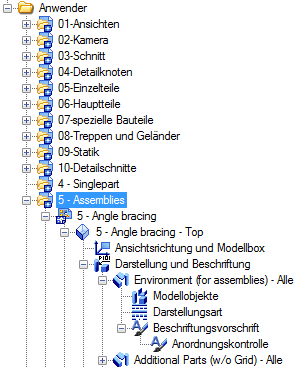

Die folgende Abbildung stellt die Layoutstruktur eines Zeichnungsstils dar:
Ausgewählte Modellobjekte, Darstellungen und Beschriftungsvorschriften sind grundlegende Einstellungen, die direkt mit Advance Steel kommunizieren, während die oben in der Struktur stehenden Einstellungen die gespeicherten Regeln sind, die bestimmte Konfigurationen wiederverwenden. Zum Bearbeiten der Einstellungen eines vorhandenen Zeichnungsstils sind Kopien der Regeln erforderlich, die der betreffenden Einstellung übergeordnet sind, wozu auch der Zeichnungsstil selbst gehört.

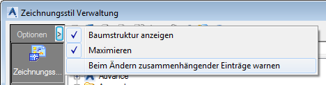

Anmerkung: Die Zeichnungsstilverwaltung gibt nicht an, für welchen Zeichnungsstil eine bestimmte Einstellung eventuell verwendet wird. Es wird empfohlen, die Option Beim Ändern zusammenhängender Einträge warnen zu aktivieren im Menü Optionen des Dialogfelds Zeichnungsstil Verwaltung zu aktivieren:

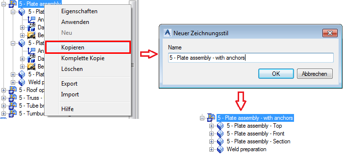

  1. Erstellen Sie eine Kopie des Zeichnungsstils. Wählen Sie den Stil, klicken Sie mit der rechten Maustaste und wählen Sie Kopieren aus dem Kontextmenü. Verwenden Sie immer Kopieren und nicht Komplette Kopie. Der kopierte Zeichnungsstil behält die vorhandenen Ansichten und Einstellungen bei, sodass an dieser Stelle kein Unterschied zwischen den beiden Stilen vorhanden ist, abgesehen vom Namen.

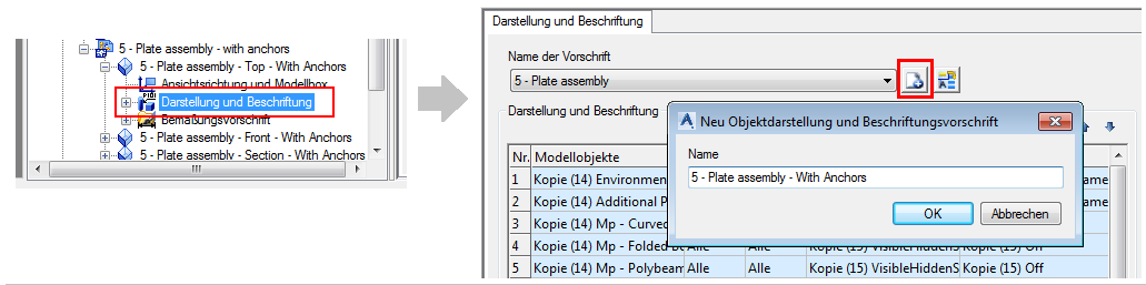

  3. Erweitern Sie die Seite Objektdarstellung für die erste Ansicht und erstellen Sie eine Kopie davon.
  4. Fügen Sie die Ankerdarstellungsregel zu dieser Objektdarstellung hinzu.

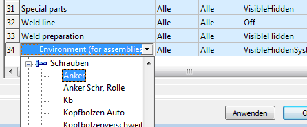

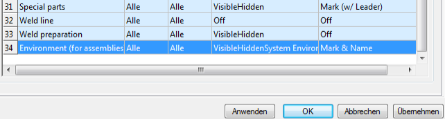

  5. Klicken Sie auf (Neue Objektdarstellung hinzufügen). Dadurch wird eine neue Zeile am Ende der Liste hinzugefügt, die die aus den vorhandenen Einträgen kopierten Werte enthält (normalerweise wird die erste Zeile kopiert). Die Objektdarstellungsregel enthält einen duplizierten Eintrag. In der neuen Zeile werden alle erforderlichen Änderungen gespeichert, um das Ankerobjekt zum Blechzeichnungsstil hinzuzufügen. Sie können vorhandene Konfigurationen wiederverwenden, um den Anker hinzuzufügen, da sie grundlegende Einstellungen sind, die nicht kopiert werden müssen.
  6. Geben Sie die Modellobjekte als Ankerschrauben an.
  7. Behalten Sie den Wert Alle für Geometrische Einschränkung und Tiefenposition bei.

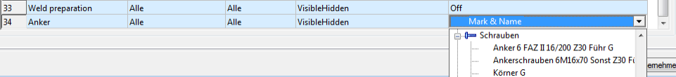

  8. Richten Sie die Darstellung so ein, dass Anker detailliert werden. Setzen Sie sie zum Beispiel auf VisibleHidden, wodurch die Anker mit der vollständigen grafischen Darstellung angezeigt werden.
  9. Geben Sie eine Beschriftungsvorschrift für diese Anker in der Kategorie Bolts an. Falls keine Beschriftung erforderlich ist, wählen Sie Off.
  10. Klicken Sie auf Anwenden, um die Einstellungen zu speichern.
