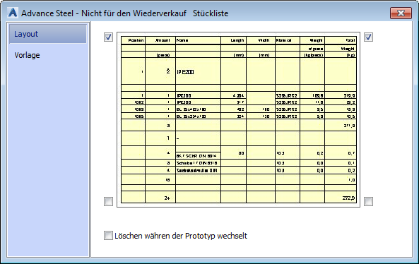

Registerkarte Layout
Auf dieser Registerkarte des Dialogfelds Eigenschaften können Sie die festen Punkte der Liste definieren. Jedes Kontrollkästchen entspricht einer Ecke des Listenrahmens. Indem Sie zwei Kontrollkästchen auf einer Seite auswählen, verhindern Sie, dass sich die Liste auf dieser Seite erweitert.
Kontrollkästchen Löschen während der Prototyp wechselt Steuert das Listenverhalten, während sich der Prototyp ändert. Wenn aktiviert, wird die Liste gelöscht.

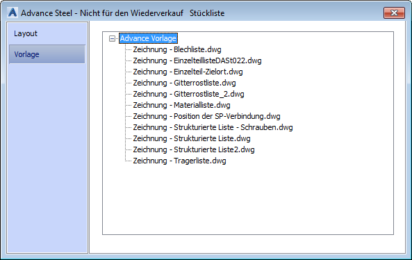

Registerkarte Vorlage
Diese Registerkarte enthält alle verfügbaren Vorlagen. Die Vorlagen werden vorgabegemäß unter ...\ProgramData\Autodesk\Advance Steel 2019\[KÜRZEL DER INSTALLATIONSSPRACHE]\Shared\Support\BOMTemplates\ installiert.
