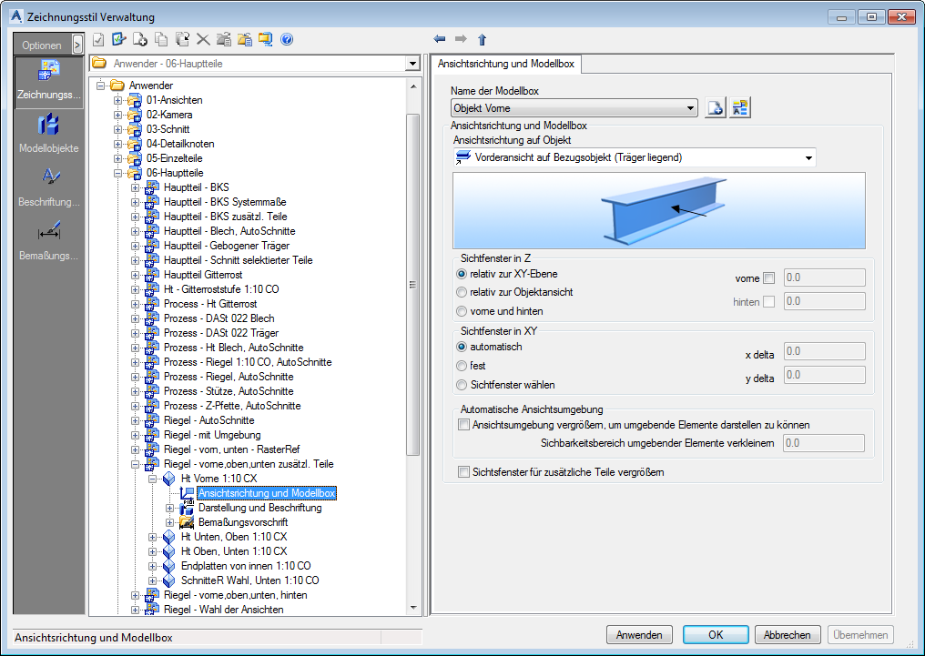

Durch Festlegen der Ansichtsrichtung definieren Sie, auf welche die Art und Weise die Modellobjekte in der Ansicht angezeigt werden.

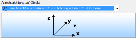

So können beispielsweise die Hauptrichtung relativ zum Koordinatensystem (vorn, oben, unten usw.) und die Hauptrichtung relativ zu dem in der Ansicht gezeigten Objekt definiert werden.
Wählen Sie eine vorkonfigurierte Ansichtsrichtung aus der Liste aus (z. B. vorne, oben, links usw.). Die bestehenden Ansichtsrichtungen können umbenannt und neue Definitionen können hinzugefügt werden.
| Schaltfläche | Funktion |
Definieren eines neues Systems und einer Box. Ein neues Element wird in die Liste eingefügt. |
Umbenennen einer Vorschrift. Die aktuellen Einstellungen werden unter einem anderen Namen gespeichert. |

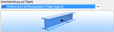

Die Art und Weise, wie das Referenzobjekt angezeigt wird (z. B. von vorne, von rechts, aktives BKS, Schnittpunkt) wird durch Ansichtsrichtung auf Objekt bestimmt.
Bemerkungen:
Z-Ansichtsfenster
Das Z-Ansichtsfenster definiert die Ansichtstiefe der Vorder- und Rückansicht (Z-Richtung des BKS).
| Option | Funktion |
| Relativ zur XY-Ebene | Detaillierung relativ zur XY-Ebene des BKS |
| Relativ zur Objektansicht | Automatische Endplattendetaillierung |
| Vorne und hinten | Diese Option wird nur für Optionen, deren Namen mit Querschnitte ... beginnen, oder für Ansichtsrichtung auf Objekt verwendet. |
XY-Ansichtsfenster
Im XY-Ansichtsfenster werden die Höhe (y-Richtung des BKS) und die Breite (x-Richtung des BKS) des Ansichtsfensters definiert. Es sind drei Optionen verfügbar:
| Option | Funktion |
| Automatisch | |
| Prozess kann nicht überschreiben | Geben Sie x- und y-Deltawerte in die entsprechenden Felder ein. |
| Wahl | Durch Auswahl von Fensterpunkten im Modell |
Ansichtsfenster zum Anzeigen zusätzlicher Teile vergrößern
Vergrößern Sie die Darstellung des Ansichtsfensters, um zusätzliche Elemente (z. B. Futterbleche) anzuzeigen. Normalerweise ist das Ansichtsfenster genauso groß wie das Referenzobjekt mit Anbauteilen.
