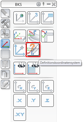

Kategorie BKS. Das BKS wird an den Startpunkt gesetzt.
