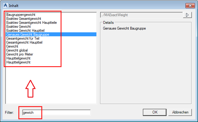

Mithilfe der Suchfilteroption im Fenster für Feldinhalt können Sie mühelos Vorlagen für externe Stücklisten anpassen.
Sie können problemlos die Tokens (Parameter) ermitteln, die in eine Zelle einer externen Stücklistenvorlage aufgenommen werden sollen, indem Sie einen Teil ihrer Namen eingeben. Während der Eingabe von Text in das Filterfeld wird die Liste der verfügbaren Parameter mehr und mehr eingeschränkt, sodass sie nur die Parameternamen enthält, die die eingegebenen Buchstabenfolgen enthalten:

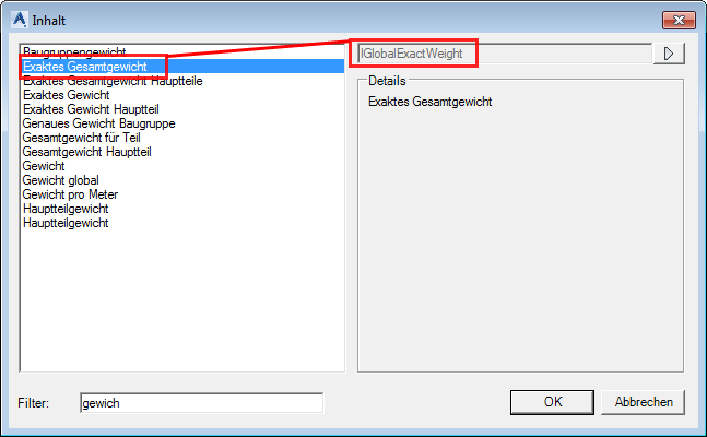

Wenn Sie einen Parameter auswählen, wird rechts oben im Dialogfeld Inhalt der interne Name des Parameters in einem schreibgeschützten Feld angezeigt. Diese Informationen sind nützlich, wenn Sie eine Formel in die Stücklistenvorlage eingeben möchten und dafür die internen Namen benötigen:
