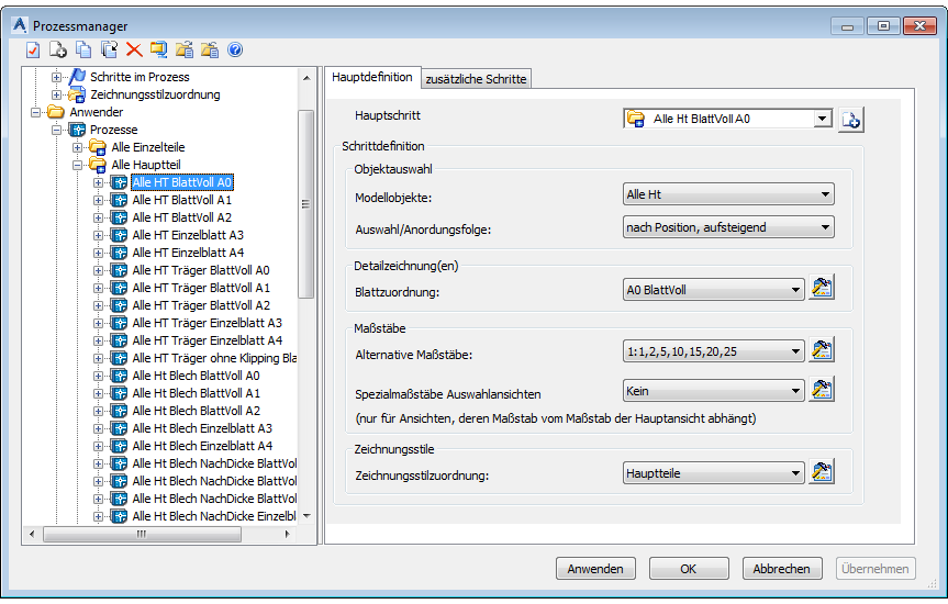

Die Eigenschaften für die Prozessdefinition werden auf den Registerkarten Hauptdefinition und Zusätzliche Schritte festgelegt.
Ein Prozess kann mehrere Schritte umfassen.
Der erste Schritt eines Prozesses, der Hauptschritt, bestimmt das Verhalten und die Konfiguration des Prozesses. Wenn ein Detail im Prototyp nicht im Hauptschritt eingepasst werden kann, sind zusätzliche Schritte erforderlich.
Wählen Sie den Hauptschritt aus der Liste. Die Liste der Schritte kann geändert werden.

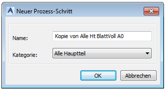

Neuen Schritt hinzufügen
In der Liste mit der aktuellen Schrittdefinition wird ein neuer Schritt hinzugefügt.
Modellobjekte wählen
Wählen Sie im Bereich Objektauswahl das durch den gewählten Prozess zu detaillierende Modellobjekt und die Option für den Such-/Platzierungsvorgang.

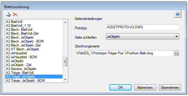

Blattzuordnung
Wählen Sie eine Blattzuordnung aus der Liste. Klicken Sie auf
(Eigenschaften).
Die Liste der Blattzuordnungen kann geändert werden.
| Schaltfläche | Funktion |
Neue Blattzuordnung hinzufügen |
Blattzuordnung löschen |
Prototyp
Geben Sie den Namen der Prototypdatei ein.
Seite schließen
Wählen Sie eine Option zum Schließen von Seiten. Drei Optionen sind verfügbar:
| Option | Beschreibung |
| Je Objekt | Das nächste Objekt wird auf einer neuen Seite angezeigt. |
| Je Hauptteil | Das nächste Hauptteil wird auf einer neuen Seite angezeigt. |
| Blatt voll | Die Seite ist vollständig gefüllt. |

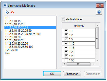

Alternative Maßstäbe
In einem Prozess werden Details in dem im Zeichnungsstil für das Objekt verwendeten Maßstab erstellt. Wenn das Detail nicht in den ausgewählten Prototyp passt, versucht der Prozess, andere Maßstäbe zu verwenden.
Die Liste der alternativen Maßstäbe kann geändert werden.
Fügen Sie einen neuen alternativen Maßstab hinzu. Eine Kopie des ausgewählten Maßstabs wird der Liste hinzugefügt. |
Alternativen Maßstab löschen |

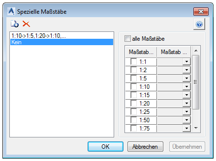

Spezielle Maßstäbe für eine Ansicht
Sie können spezielle Maßstäbe für Ansichten auswählen, deren Maßstab vom Maßstab der Hauptansicht abhängt.
Maßstäbe werden auf dieselbe Weise verwaltet wie alternative Maßstäbe.

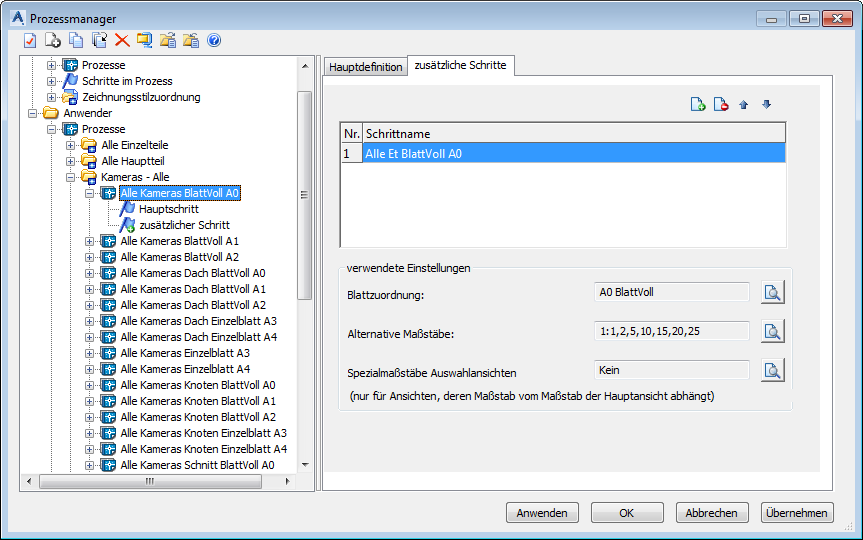

Die Registerkarte Zusätzliche Schritte (während der Prozesskonfiguration sichtbar) enthält die Rolle, in der dem Prozessarbeitsablauf mehrere Schritte hinzugefügt werden. Auf diese Schritte wird zurückgegriffen, wenn der Hauptschritt in seiner Konfiguration keine Übereinstimmung findet.
Der Maßstab ist der Hauptgrund dafür, dass ein Prozessschritt während der Detaillierung keine Übereinstimmung findet. Wenn eine Ansicht detailliert wird, generiert keiner der im Dialogfeld Konfiguration alternativer Maßstäbe festgelegten Maßstäbe eine Zeichnung, die klein genug wäre, um sich an das Prototyplayout anzupassen. Advance Steel erstellt einfach eine Zeichnung mithilfe des Standardmaßstabs, auch dann, wenn diese die Papiergröße überschreitet.
Durch einen alternativen Schritt lässt sich dieses Problem etwas abschwächen, indem ein Schritt mit einem größeren Prototyp verwendet wird, damit der Prozess die Ansicht darauf mithilfe einer Kombination aus alternativen Maßstäben und Layoutgrößen anpassen kann.
Das bedeutet, dass der Einsatz zusätzlicher Schritte eines Prozesses in Folgendem resultiert:
Fügen Sie so viele zusätzliche Schritte hinzu, wie Sie benötigen.
Die Konfiguration der für die zusätzlichen Schritte verwendeten Einstellungen wird im Bereich Verwendete Einstellungen angezeigt.
