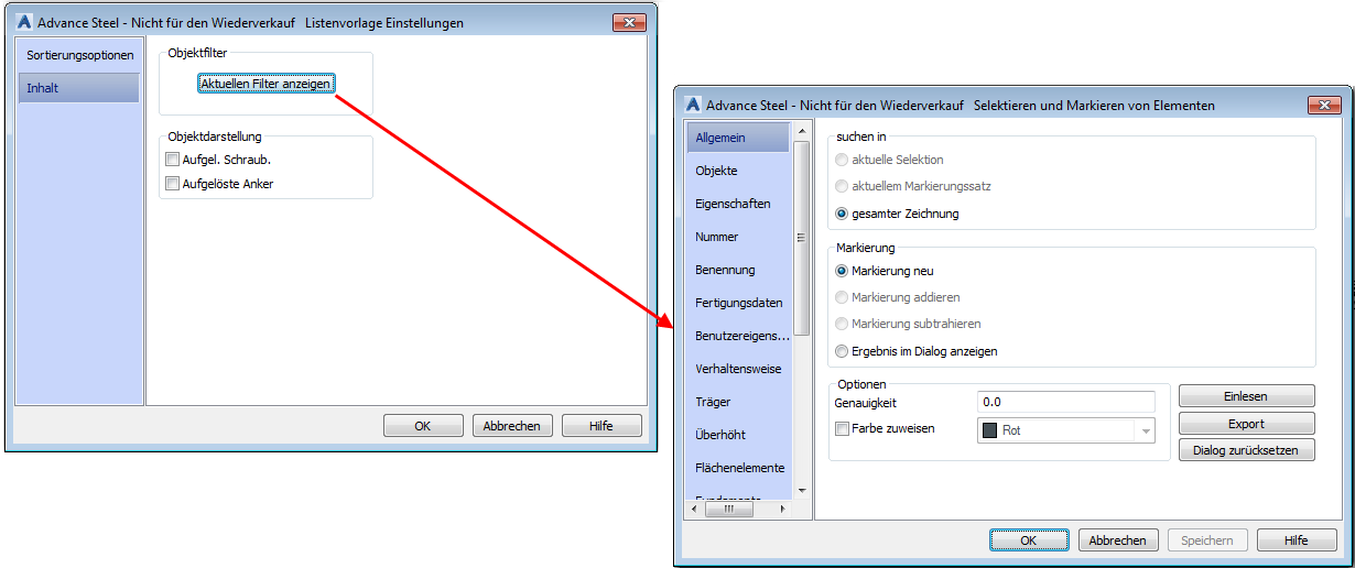

Neben dem Filtern einer Stückliste, die auf einem Detail und basierend auf dem Objekttyp erstellt wurde, können Sie alle Optionen im Suchfilter verwenden, einschließlich der Filter für Modellrollen, Material, Ebenen usw.
Um den Filter einzurichten, öffnen Sie eine Stückliste auf einer Zeichnungsvorlage unter ...\ProgramData\Autodesk\Advance Steel 2019\[INSTALLATIONSSPRACHE ERWEITERUNG]\Shared\Support\BOMTemplates\.
Greifen Sie auf das Dialogfeld Listenvorlage Einstellungen zu: Klicken Sie in der Registerkarte Ausgabe
Gruppe Stückliste in Zeichnung auf
(Listen Sortierung Inhalt).
In diesem Fenster werden Sie feststellen, dass die Registerkarte Inhalt über drei Optionen verfügt:
- Schaltfläche Aktuellen Filter anzeigen: Über diese Option öffnen Sie das Fenster Suchfilter, wo Sie alle dort verfügbaren Optionen verwenden können.
- Aufgelöste Schrauben, Aufgelöste Anker: Mithilfe dieser Optionen zeigen Sie ausschließlich eine aufgelöste Darstellung der betreffenden Elemente an. Diese Optionen dienen zur Darstellung und sind ursprünglich nicht im Suchfilter enthalten. Nachdem Sie Ihren Filter vollständig eingerichtet und Ihre Änderungen mithilfe der Schaltfläche OK bestätigt haben, speichern und schließen Sie die Vorlagendatei. Sie können sie dann in einer Detailzeichnung verwenden. Die Stückliste enthält lediglich die Objekte, die den ausgewählten Kriterien für den Filter entsprechen.
