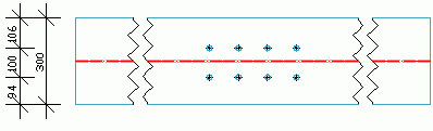

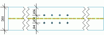

Maßkette darf die gesamte Geometrie nicht überdecken
Wählen Sie aus, ob Überschneidungen der Maßkette mit der bemaßten lokalen Geometrie oder mit der Gesamtgeometrie der Detailansicht vermieden werden sollen.
Option Beispiel
Abkürzung: G (global)
Abkürzung: L (lokal)
