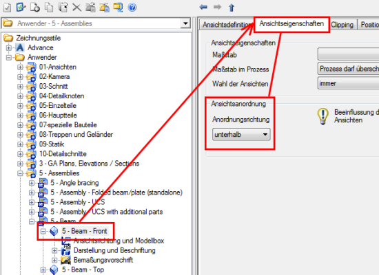

Die Anordnung der Ansichten auf Fertigungsplänen ist abhängig von einem Regelsatz im Zeichnungsstil und wird zudem von einem Standardsatz beeinflusst, der in der Anwendung Management Tools festgelegt wird.
Die Ansichtsanordnungsvorschriften befinden sich auf der Registerkarte Ansichtseigenschaften der Ansichtsdefinition:
Indem Sie den Abstand zwischen Ansichten definieren (der immer vom ganz außen liegenden Objekt der Detailansicht gemessen wird), vermeiden Sie Überlagerungen der einzelnen Ansichten in der Zeichnung.
Mehrere vordefinierte Abstände stehen zur Verfügung.
Mithilfe zweier Funktionen können Sie neue Vorschriften hinzufügen und bestehende bearbeiten.

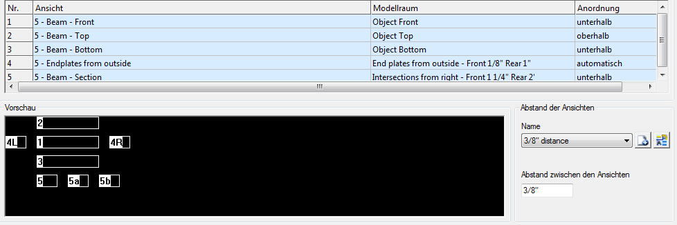

Im Zeichnungsstil-Manager sind zwei Typen von Ansichtsanordnungsvorschriften verfügbar:
Jede Ansicht befindet sich an einer Position relativ zur Hauptansicht. Zu den Optionen hier gehören Unterhalb, Links und Rechts, jeweils relativ zur Hauptansicht im Papierbereich.
Beispiel: In einem Träger-Zeichnungsstil kann die Draufsicht oben positioniert werden, aber beim Betrachten desselben Träger-Zeichnungsstils für eine Stütze mit vertikalem Layout wird dieselbe Draufsicht links neben der Hauptansicht mit der Einstellung Links positioniert. Die schematische Vorschau unterhalb der Ansichtsliste bestimmt, wo die einzelnen Ansichten relativ zur Hauptansicht positioniert werden:

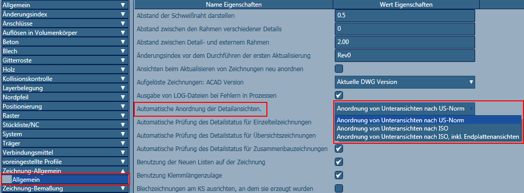

Diese werden konfiguriert, indem alle Ansichten in einer automatischen Anordnung positioniert werden. Das automatische Layout der Ansichten geschieht basierend auf den ersten und dritten Projektionsmethoden. Die hier verwendete Methode wird von einem globalen Vorgabewert festgelegt, der in der Management Tools-Anwendung verfügbar ist unter
Kategorie Voreinstellungen
Zeichnung-Allgemein:
Der europäische ISO-Standard enthält Endplattenansichten, die mit derselben Projektionsmethode (erster Winkel) angeordnet werden wie die Ansichten. Zudem wird auch die Position der Endplattenansicht geändert, wobei die Ansicht der Endplatte am linken Trägerende an der rechten Seite der Hauptansicht platziert wird.
