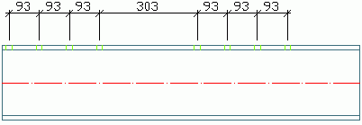

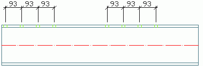

Optional können Bemaßungen für Schrauben- und Lochgruppen an sekundären Bauteilen gruppiert werden. Diese Option erstellt eine Maßkette für jede Gruppe und bemaßt die Objekte in der Gruppe.
Der Zeichnungsstil kann so konfiguriert werden, dass automatisch das gewünschte Ergebnis erzielt wird.
| Option | Ergebnis |
