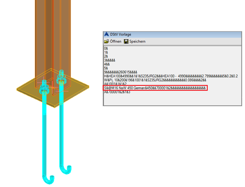

In der DStV-Stückliste stehen Informationen zu Ankern zur Verfügung. Den Namen der Anker wird das Symbol „@“ vorangestellt und sie erhalten zur Unterscheidung von Schrauben die ID-Nummer 70000. (Für Schrauben werden zur Unterscheidung die Nummern 50000 und 60000 verwendet.)
Um die angezeigten Parameter anzupassen, müssen Sie auf die Kategorie Schraube in der DStV-Stücklistenvorlage zugreifen.

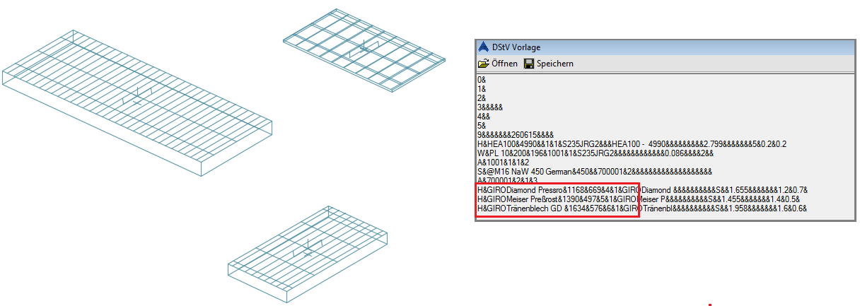

Der in den Advance-Eigenschaften angezeigte Name von Gitterrosten kann in DStV-Stücklisten angezeigt werden.

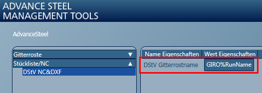

Der Vorgabewert, der diese Darstellung steuert, wird als DStV Gitterrostnamen bezeichnet und befindet sich in der Management Tools-Anwendung. Dieser Vorgabewert muss den Parameter %RunName verwenden:
Diese DStV-Stücklistenkonfiguration gilt für alle Typen von Gitterrosten (Standard, Stab und Variabel).
