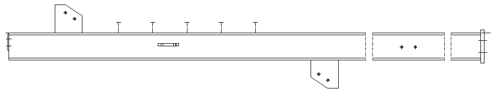

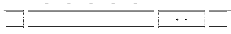

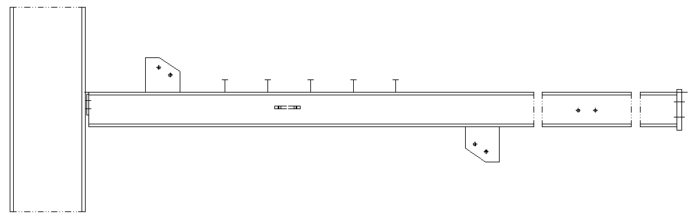

Einstellungen zur Objektauswahl definieren die Objekte, die durch den ausgewählten Stil detailliert werden.
Zum Beispiel sind als Zeichnungsstile Einzelteile, Hauptteile oder das Gesamtmodell möglich.
| Gesamtmodell | Alle Objekte im Modell werden detailliert. |
| Gesamtes Modell mit XRefs | Alle Objekte im Modell und die verknüpften externen Referenzen (XRefs) werden detailliert. |
| Detailbox. | Mit der entsprechenden Definition im Modellfeld können Clippings (z. B. Knoten) aus dem Modell definiert werden. |
| Detailbox mit XRefs | Wie bei der Option Detailbox werden auch mit dieser Option verknüpfte externe Referenzen detailliert. |
| Auswahlsatz | Nur die ausgewählten Elemente werden detailliert. |
| Einzelteil | Nur die Einzelteile werden detailliert. |
| Einzelteile und zusätzliche Elemente | Nur die Einzelteile und zusätzliche Elemente werden detailliert. |
| Hauptteil | Nur die Hauptteile werden detailliert. |
| Hauptteil mit Umgebung | Hauptteil mit Anbauteilen und definierter Umgebung. Im Modellfeld müssen ein XY- und ein Z-Ansichtsfenster definiert werden. |
| Hauptteil und zusätzliche Elemente | Die Hauptteile und die zusätzlichen Advance- und ACIS-Körper. |
