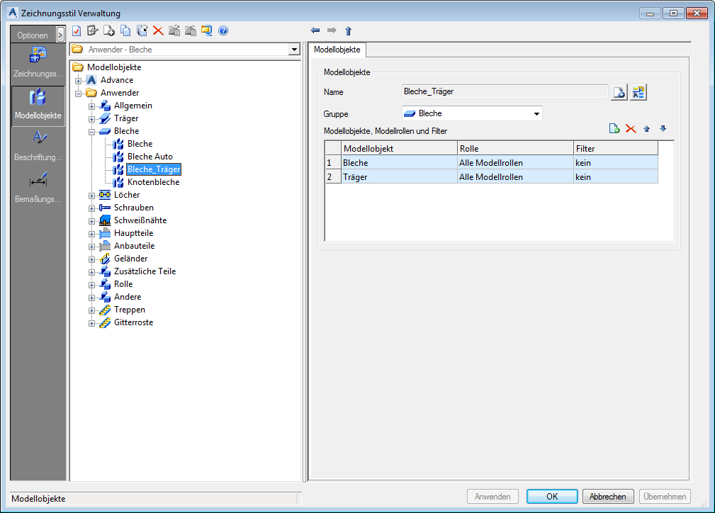

Modellobjekte dienen als Filter für Objekte aus dem 3D-Modell. Ein Modellobjekt wird durch den Objekttyp (z. B. Träger), die Modellrolle (z. B. Stütze) und einen zusätzlichen Filter (z. B. mit Löchern) definiert.
Die Liste der Modellobjekte, Rollen und Filter kann geändert werden. Neue Strategien können hinzugefügt oder bestehende Strategien umbenannt werden.
| Schaltfläche | Funktion |
Definieren Sie ein neues Modellobjekt. Es wird eine Kopie der aktuellen Einstellungen erstellt. Diese kann mithilfe der Dropdown-Liste Gruppe zu einer anderen Gruppe verschoben werden. Ein neues Element wird in der Strukturansicht unter der angegebenen Gruppe angezeigt. |
Benennen Sie das Modellobjekt um. Die aktuellen Einstellungen werden unter einem anderen Namen gespeichert. |
Der Werkzeugkasten enthält alle erforderlichen Verwaltungsfunktionen:
Hinzufügen eines Modellobjekts. |
Löschen des ausgewählten Modellobjekts. |
Verschieben des ausgewählten Modellobjekts in der Liste nach oben. |
Verschieben des ausgewählte Modellobjekts in der Liste nach unten. |
