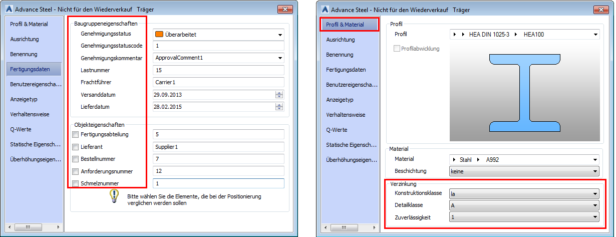

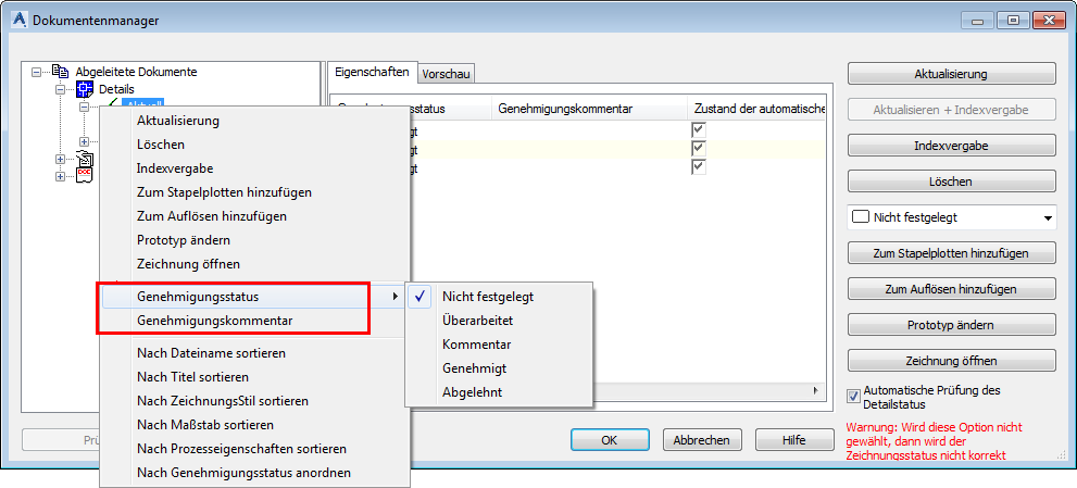

Sie können Fertigungsdaten in Stücklistenvorlagen und Prototypüberschriften aufnehmen.
Fertigungsdatenparameter für Objekte können in die folgenden Dokumente aufgenommen werden:
Im Prototypüberschriften.
| APPROVAL_STATUS_ASSEMBLY | Genehmigungsstatus |
| APPROVAL_STATUS_CODE_ASSEMBLY | Genehmigungsstatuscode |
| APPROVAL_COMMENT_ASSEMBLY | Genehmigungskommentar |
| CARRIER | Transportunternehmen |
| LOAD_NUMBER | Lastnummer |
| SHIPPED_DATE | Versanddatum |
| DELIVERY_DATE | Lieferdatum |
| GALVANIZING_CONSTRUCTION_CLASS | Konstruktionsklasse |
| GALVANIZING_DETAIL_CLASS | Detailklasse |
| GALVANIZING_CONFIDENCE | Vertrauenszone |
| FABRICATION_STATION | Fertigungsabteilung |
| SUPPLIER | Lieferant |
| PONUMBER | Bestellnummer |
| REQUISITION_NUMBER | Anforderungsnummer |
| HEAT_NUMBER | Schmelznummer |
