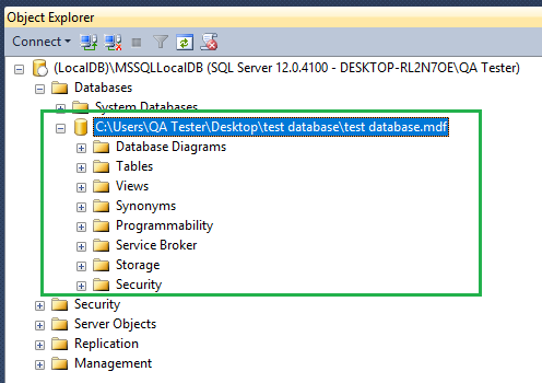

Zum Anzeigen und Bearbeiten des Inhalts einer Advance Steel-Datenbank müssen Sie diesen in SQL Server Management Studio zuerst zuweisen.
So weisen Sie eine Advance Steel-Datenbank zu:

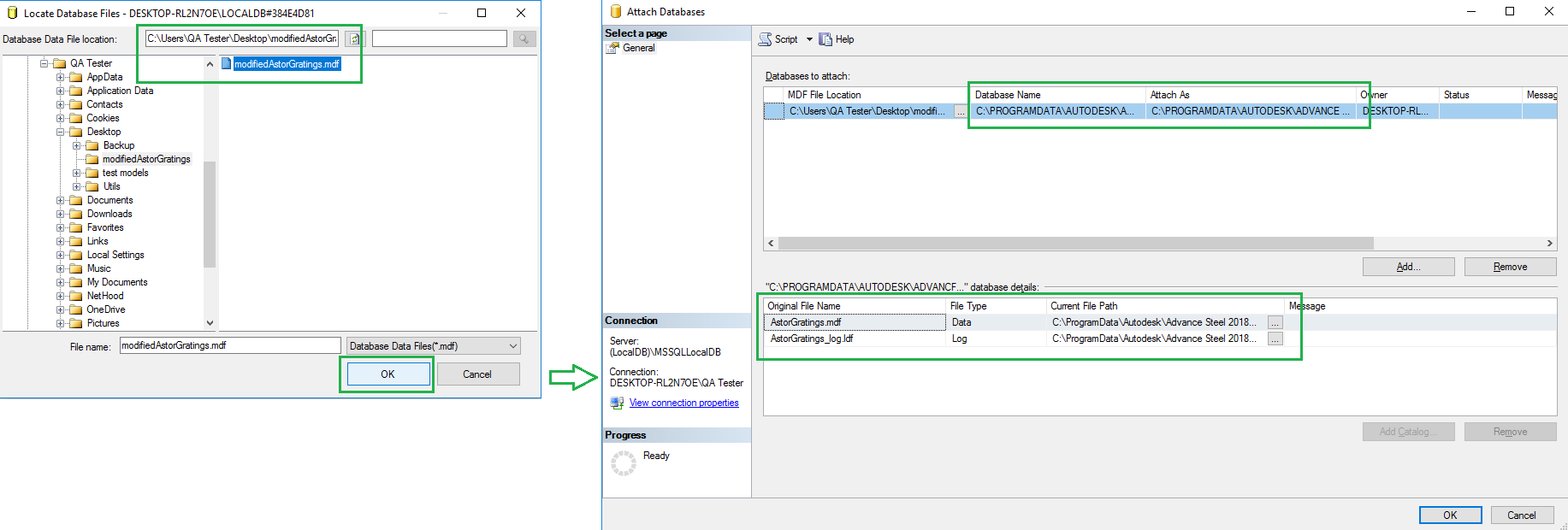

Wenn Sie die Kopie einer Advance Steel-Datenbank an einem anderen Speicherort auf der Festplatte erstellen und diese umbenennen, ist es beim Zuordnen der kopierten Datenbank wichtig, dass Sie einige Anpassungen vornehmen, um sicherzustellen, dass die Datenbankkopie gefunden wird.
Nach dem Hinzufügen der kopierten Datenbank mit dem Befehl Hinzufügen werden Sie feststellen, dass die ursprüngliche Datenbank weiterhin referenziert wird:
Wenn Sie also mit der Zuordnung fortfahren und anschließend Änderungen an der Datenbank vornehmen, werden die Änderungen sowohl auf die ursprüngliche Datenbank als auch auf die Datenbankkopie angewendet.
Um sicherzustellen, dass die Änderungen nur auf die kopierte Datenbank und nicht auf die ursprüngliche Datenbank angewendet werden, müssen Sie die folgenden Einstellungen im Fenster Anhängen Datenbanken vornehmen:
Die Zuordnung kann geprüft werden, und die kopierte Datenbank steht zur Bearbeitung in SQL Server Management Studio bereit:

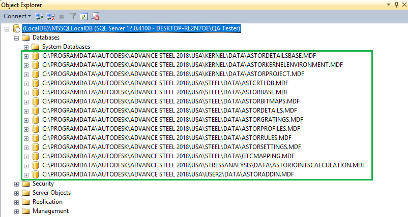

Lösen von Massendatenbanken aus einer LocalDB-Instanz
Jedes Mal, wenn eine Anwendung eine MDF-Datenbank verwendet, erinnert sich SQL LocalDB an diese Verbindung, um den zukünftigen Zugriff darauf zu erleichtern.
Falls sich die Anzahl der zugeordneten Datenbanken in LocalDB erhöht, kann dies die Leistung beeinträchtigen. Um dies zu verbessern, können Sie manuell alle zugeordneten Datenbanken, über die folgende Abfrage lösen:
