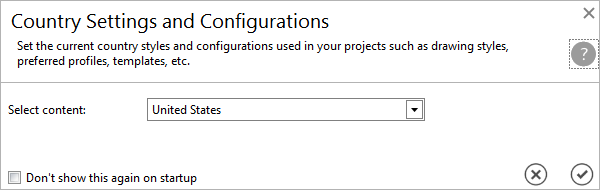

Wählen Sie die länderspezifischen Inhalte für die englische und französische Installation.
Für die Installation der englischen und französischen Sprachversionen wird das Auswahldialogfeld beim ersten Start von Advance Steel angezeigt. Im Dialogfeld Landeseinstellungen und Konfigurationen können Sie die spezifischen Einstellungen für Länder auswählen, die dieselbe Sprache verwenden: Englisch (USA, Großbritannien, Australien und English International) und Französisch (Frankreich und Kanada).
Kontrollkästchen für "Dieses Dialogfeld beim Start nicht mehr anzeigen" Wenn diese Option aktiviert ist, wird das Dialogfeld der Landeseinstellungen und Konfigurationen beim Start von Advance Steel nicht mehr angezeigt.
Wenn das Dialogfeld Landeseinstellungen und Konfigurationen beim erneuten Starten von Advance Steel angezeigt werden soll:
  1. Klicken Sie in der Registerkarte Start Gruppe Einstellungen oder Registerkarte Extras Gruppe Werkzeuge auf (Management Tools).
  2. Wählen Sie im Anwendungsfenster Management Tools die Registerkarte Optionen aus.
  3. Deaktivieren Sie auf der Registerkarte Optionen das Kontrollkästchen für "Fenster Landeseinstellungen und Konfigurationen beim Start von Advance Steel nicht mehr anzeigen".
