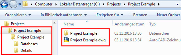

Es wird empfohlen, einen Ordner mit demselben Namen wie die DWG-Datei für das Modell am gewünschten Speicherort auf dem Laufwerk zu erstellen und die Modellzeichnung in diesem Ordner und mit demselben Namen zu speichern. Während das Projekt komplexer wird und abgeleitete Dokumente erstellt werden, erstellt Advance Steel einen Unterordner am Speicherort der DWG-Master-Datei, der den Namen dieser DWG-Datei trägt. In diesem Ordner werden nach Bedarf automatisch weitere Unterordner für Details (Zeichnungen), Stücklisten, Berechnungen, NC-Dateien usw. erstellt.
Beispiel:
