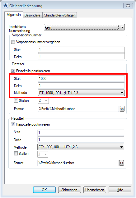

Beispiel: Positionierung von Einzelteilen und Hauptteilen im selben Schritt
  1. Klicken Sie in der Multifunktionsleiste auf (Positionierung).
    • Klicken Sie auf der Registerkarte Start Gruppe Dokumente auf
    • Klicken Sie auf der Registerkarte Ausgabe Gruppe Teilemarkierung auf
  2. Wählen Sie im Dialogfeld Positionierung die Option Einzelteile positionieren aus und definieren Sie den Start- und den Intervallwert sowie die Methode für die Positionierung.
  3. Wählen Sie Hauptteile positionieren aus und definieren Sie die Methode der Positionierung.
  4. Drücken Sie F2, um die Ergebnisse im Textfenster anzuzeigen.
    Bei der Positionierung werden zunächst vorläufige Teilenummern wie B#internal1001 zugewiesen. Die endgültigen Teilenummern werden zugewiesen, nachdem die Hauptteil- und Einzelteilzeichnungen für die betreffenden Elemente erstellt wurden.
