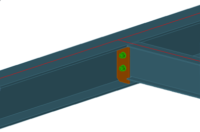

Beispiel: Erstellen einer Fahnenblechverbindung
In diesem Beispiel erstellen Sie eine Fahnenblechverbindung zwischen den Stützbalken und den Deckenträgern.

  4. Wählen Sie einen der Deckenträger aus und klicken Sie mit der rechten Maustaste, um die Verbindung zu erstellen.

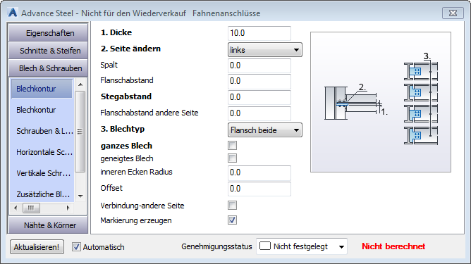

Das Fahnenblech wird erstellt und das Dialogfeld Eigenschaften wird angezeigt. Ändern Sie die Eigenschaften des Fahnenblechs, um die spezifischen Anforderungen zu erfüllen.
