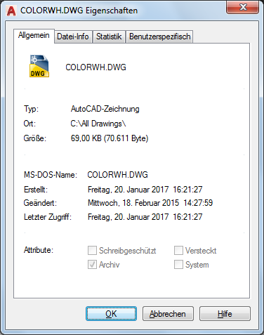

Registerkarte Allgemein (Dialogfeld Zeichnungseigenschaften)
Zeigt schreibgeschützte Informationen zur Zeichnungsdatei an, die vom Betriebssystem abgerufen werden.
DWGEIGEN (Befehl) Finden
Liste der Optionen
Die folgenden Optionen sind verfügbar:
Dateiname
Zeigt das Symbol und den Namen der Datei an.
Typ, Ort, Größe
Zeigt Dateityp, Dateiposition und Dateigröße an.
MS-DOS-Name, Erstellt, Geändert, Letzter Zugriff
Zeigt den MS-DOS-Namen der Zeichnungsdatei, Datum der Erstellung sowie Datum und Uhrzeit der letzten Änderung und des letzten Zugriffs.
Attribute
Zeigt die Windows-Dateiattribute an. Diese Werte können im Windows-Explorer geändert werden.
Schreibgeschützt
Zeigt an, dass die Datei schreibgeschützt ist; versehentliches Ändern oder Löschen ist nicht möglich.
Archivieren
Zeigt an, dass die Datei archiviert werden sollte. Anhand dieser Einstellung wird ermittelt, welche Dateien gesichert werden sollen.
Verborgen
Zeigt an, dass die Datei verborgen ist. Sie können die Datei nur dann anzeigen oder verwenden, wenn Sie den Dateinamen kennen.
System
Zeigt an, dass die Datei eine Systemdatei ist. Für Zeichnungen kann das Attribut System nicht gesetzt werden.
