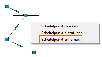

Entfernen von Scheitelpunkten
  1. Wählen Sie die Polylinie aus, damit die Griffe angezeigt werden.
  2. Bewegen Sie den Cursor über den Scheitelpunktgriff, bis das Menü angezeigt wird.
  3. Klicken Sie auf Scheitelpunkt entfernen.

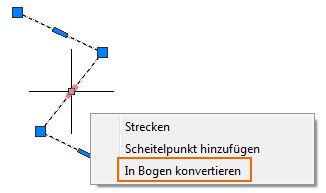

Konvertieren von Liniensegmenten in Bogensegmente
  2. Bewegen Sie den Cursor über den Griff in der Mitte des Liniensegments, das Sie konvertieren möchten.
  3. Klicken Sie auf In Bogen konvertieren.
  4. Legen Sie den Mittelpunkt des Bogens fest.

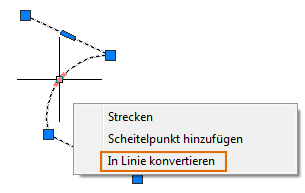

Konvertieren von Bogensegmenten in Liniensegmente
  2. Bewegen Sie den Cursor über den Griff in der Mitte des Bogens.
  3. Klicken Sie auf In Linie konvertieren.
