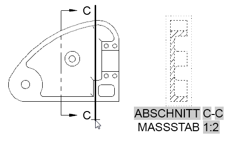

Ruft das Dialogfeld Ansichtsoptionen auf. Dieses Dialogfeld gibt an, wie die zu erstellende Schnittansicht verankert wird und wie die Inventor-Referenzbauteile angezeigt werden.

Gibt den Tiefenabstand an, sodass die Geometrie außerhalb der Schnittebene der Schnittlinie in der Schnittansicht enthalten sein oder daraus entfernt werden kann.
Diese Option ist nur verfügbar, wenn die Schnittansicht im Layout platziert und für die Tiefe die Option Abstand ausgewählt wurde.

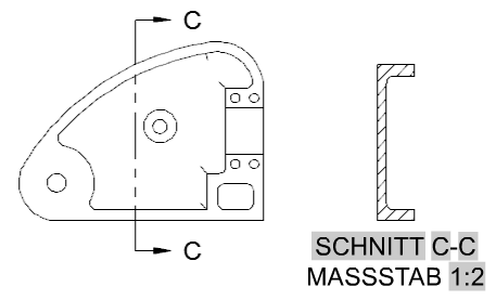

Gibt die Bezeichnung für die Schnittlinie und die resultierende Schnittansicht an.
Das Programm bestimmt immer anhand der Zeichnung die nächste freie Abschnittsbezeichnung. Die Bezeichnungen I, O, Q, S, X und Z werden vorgabemäßig ausgeschlossen, können jedoch manuell überschrieben werden. Die auszuschließenden Buchstaben legen Sie im Dialogfeld Schnittansichtsstil ändern fest.
Gibt an, ob für die aktuelle Schnittansicht der Beschriftungstext der Schnittansicht angezeigt wird
