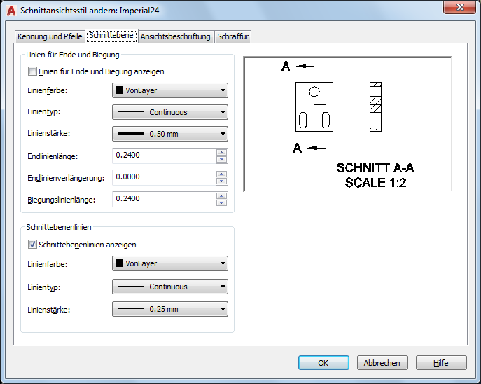

Registerkarte Schnittebene (Schnittansichtsstil-Manager)
Legt die Eigenschaften für Enden, Biegungen und Ebenenliniensegmente fest, die von Schnittlinien verwendet werden.
ANSSCHNITTSTIL (Befehl) Finden: Ändern
Liste der Optionen
Die folgenden Optionen sind verfügbar:
Linien für Ende und Biegung
Steuert die Eigenschaften der Liniensegmente für Ende und Biegung der Schnittlinie.
Linien für Ende und Biegung anzeigen
Wenn diese Option ausgewählt ist, werden die Liniensegmente für Ende und Biegung der Schnittlinie angezeigt.
Linienfarbe
Legt die Farbe für End- und Biegungssegmente fest. Alle Liniensegmente für Ende und Biegung verwenden die gleiche Farbe. Wenn Sie auf Farbe wählen (am Ende der Farbliste) klicken, wird das Dialogfeld Farbe wählen angezeigt. Sie können auch einen Farbnamen oder eine Farbnummer eingeben.
Linientyp
Legt den Linientyp für End- und Biegungssegmente fest. Alle Liniensegmente für Ende und Biegung verwenden den gleichen Linientyp. Wenn Sie auf Andere klicken, wird das Dialogfeld Linientyp wählen angezeigt.
Linienstärke
Legt die Linienstärke für die End- und Biegungssegmente fest. Alle Liniensegmente für Ende und Biegung verwenden die gleiche Linienstärke.
Endlinienlänge
Legt die Länge der Endsegmente fest.
Endlinienverlängerung
Legt die Länge der Verlängerung über die Richtungspfeile hinaus fest.
Biegungslinienlänge
Bestimmt die Länge des Biegungsliniensegments auf beiden Seiten der Biegungsscheitelpunkte.
Schnittebenenlinien anzeigen
Wenn diese Option ausgewählt ist, werden Liniensegmente angezeigt, um die Schnittebene anzugeben.
Linienfarbe
Legt die Farbe der Segmente von Schnittebenenlinien fest. Alle Ebenenliniensegmente haben die gleiche Farbe. Wenn Sie auf Farbe wählen (am Ende der Farbliste) klicken, wird das Dialogfeld Farbe wählen angezeigt. Sie können auch einen Farbnamen oder eine Farbnummer eingeben.
Linientyp
Legt den Linientyp der Segmente von Schnittebenenlinien fest. Alle Ebenenliniensegmente haben den gleichen Linientyp. Wenn Sie auf Andere klicken, wird das Dialogfeld Linientyp wählen angezeigt.
Linienstärke
Bestimmt die Linienstärke von Schnittebenenlinien. Alle Schnittebenen-Liniensegmente haben die gleiche Linienstärke.
Schnittebenenlinien
Steuert die Eigenschaften der Ebenenliniensegmente von Schnittlinien.
