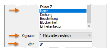

Manchmal müssen Sie Blöcke mit einem allgemeinen Namensmuster zählen. Die am häufigsten verwendeten Platzhalter sind „?“ für ein einzelnes Zeichen und * für eine beliebige Anzahl von Zeichen. So können Sie beispielsweise alle mit dem Buchstaben B beginnende Blöcke mit B* suchen, und alle Blöcke, deren zweites Zeichen 4 lautet, mit ?4* suchen.
  1. Starten Sie den Befehl SAUSWAHL erneut, dieses Mal unter Angabe eines Platzhaltervergleichs mit dem Wert B* wie unten gezeigt, und klicken Sie auf OK.
    Alle mit B beginnenden Blöcke werden ausgewählt, wie unten gezeigt.
    Erneut wird eine genaue Anzahl angezeigt.

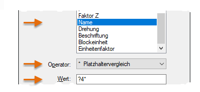

  2. Drücken Sie ESC, um die aktuelle Auswahl aufzuheben, und wiederholen Sie den Vorgang, dieses Mal jedoch mit ?4* im Feld Wert, und klicken Sie auf OK.
    Alle Instanzen der Blöcke A410 und B424 werden ausgewählt, und es wird eine genaue Anzahl im Befehlsfenster angezeigt.

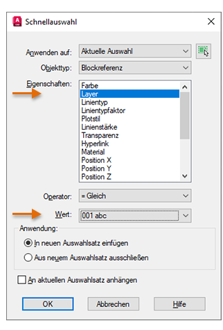

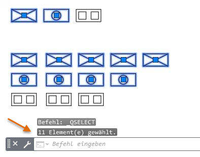

  2. Legen Sie Layer fest, wählen Sie 001 abc als den Wert Layer, und klicken Sie auf OK.
    Alle Blöcke auf dem Layer 001 abc werden einem neuen Auswahlsatz hinzugefügt und die Blockanzahl wird angezeigt.

  1. Starten Sie den Befehl SAUSWAHL.
    Zurzeit sind alle Blöcke auf Layer 001 abc ausgewählt. Beachten Sie, dass das Feld Anwenden auf automatisch zu Aktuelle Auswahl gewechselt ist, wie unten gezeigt.
    Dies bedeutet, dass nur der aktuelle Auswahlsatz verwendet wird und nicht die gesamte Zeichnung.
  2. Wählen Sie als Nächstes Name und dann Block A410, und klicken Sie auf OK.
    Es werden (nur) alle Blöcke A410 (nur) auf Layer 001 abc ausgewählt. Mit einem beliebigen Auswahlsatz können Sie den Befehl SAUSWAHL wiederholen, um die Auswahl weiter einzugrenzen.
