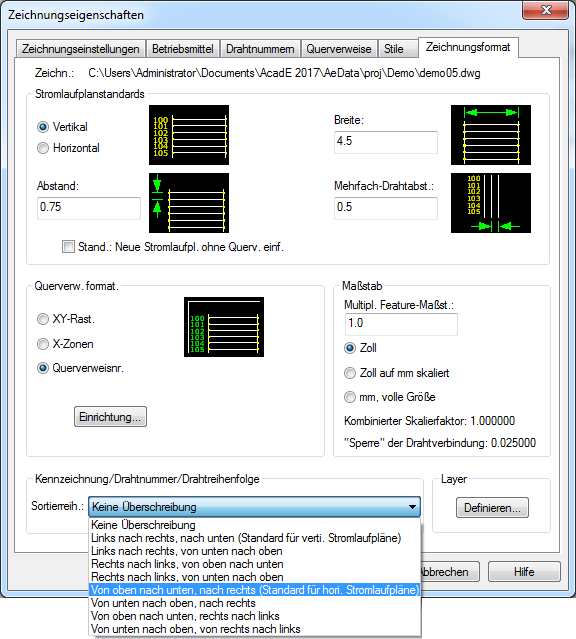

  4. Mithilfe der Zeichnungseigenschaft Sortierreihenfolge werden die Verbindungen für alle Elemente ermittelt, die bei den vorherigen Prüfungen nicht berücksichtigt wurden.
